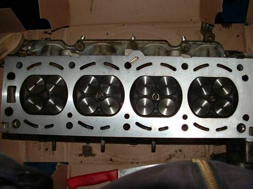

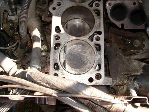

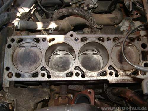

Für einen Zahnriemenriss im Leerlauf ist der Schaden wirklich kapital. Bei mir ist es beim Anfahren passiert (also etwa 2000 U/min). Da waren nur die Ventile vom 2. und 4. Zylinder sichtbar krumm (hab trotzdem alle getauscht). Die Aufschlagmarken konnte man gerade so erahnen. Die Ventilführungen waren alle intakt. Obwohl das Geräusch beim Reissen des Zahnriemens sehr eindrucksvoll war... Aber der Riemen war auch sofort durchgerissen (nicht nur angerissen und durchgerutscht). Im Großen und Ganzen war alles nicht so schlimm.
Anhand deiner Fotos hätte ich bei Dir auf mindestens 50 km/h getippt. So kann man sich irren.
Kai
Kai, Du hattest doch die ZKD deines Facers gewechselt. Haben dessen Kolben auch diese Ventiltaschen ? Meine hatten das nicht.
Nee Friedhelm, der Kolbenboden ist glatt. Keine Aussparungen. Soweit ich weiß, ist der Brennraum beim Z22XE auch etwas höher als beim X20XEV.
Kai
Moin
Diese Taschen kommen auch erst nach dem 3. oder 4. Riemenriss :)
Gruss Willy
Stimmt, dann kommen die Übermaßventile mit dem 2 cm starken Ventilteller rein...:D
Willy, ich hatte mich echt gewundert als ich den Kopf runter hatte. Kampfspuren nur auf der Einlaßseite und glatte, nach außen leicht abfallende Kolbenböden.

Der Block ist beim Y/Z22XE ein paar mm höher und die Kurbelwelle, Pleul, Kolben und Kolbenböden sind anders gestaltet.
Der Brennraum im Kopf ist beim X20XEV und Y/Z22XE identisch.
Und die 50ccm pro Brennraum sind kein Unterschied ?
Friedhelm, das ist nicht der Brennraum, das ist der Zylinder.... also damit der Hubraum.
Demnach ist der Brennraum der Raum vom Kolbenboden bei OT bis Oberkante Zylinderkopf ? Also bis zum Zündkerzengewinde.
Heist ,wenn ich nen neuen Kopf bräuchte könnte ich auch den vom 22xe ohne Probleme nehmen ?
Gruß Andreas
Die Köpfe der X18XE/X20XEV/X22XE sind bis auf die Gußkegel für die Zündmodulhalter identisch mit dem Y/Z22XE.
Also wirklich passen wird der andere Kopf darum nicht.
Der X22XE und der Y/Z22XE sind mit anderen Steuerungen ausgerüstet. (Einmal mit und einmal ohne E-Gas)
