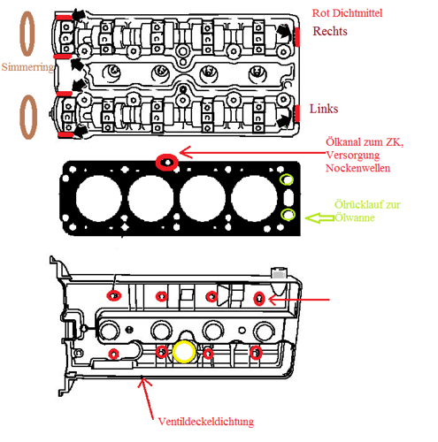

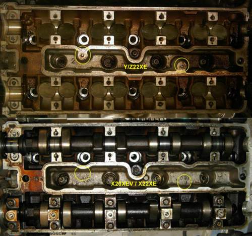

Ihr habt also einen Y/Z22XR Kopf auf dem X20XEV Rumpf.
Das spielt erst mal keine Geige da sie quasi identisch sind, bis auf die Angüsse für die Zündmodul Halterung vom 2,2L.

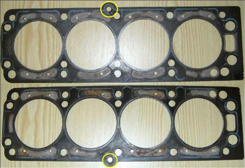

Habt ihr neue Kopfschrauben und ne Marken ZKD genommen?
Die billigen Dichtungen sind an der Ölführung oft nicht dicht zu bekommen.

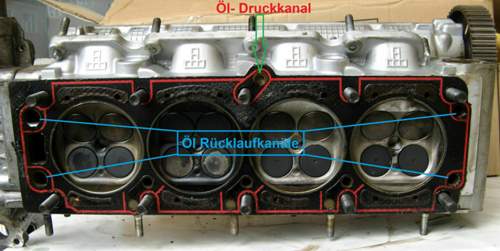

X20xev-x22xe-yz22xe-kopf-diff
Oel-kanaele-kopf
Kopfdichtung-x20xev-oel-druckkanal

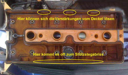

Habt ihr den Ventildeckel gründlich gereinigt und auf Beschädigungen geprüft?
Da sind innen oft Stege abgerissen, oder auch mal die Dichtunsführungsstege ausgefranst.
Ist grade zur Abgasseite hin oft der Fall.
Habt ihr an den Sollstellen Dichtmasse benutzt?
Ventildeckel-verstaerkungsabriss
Ja bei uns bis jetzt das erste mal und hoffentlich das letzte 🙂 okay gut zu wissen Dan nehmen wir das nächste mal etwas anderes fals wieder keine dabei sind. Danke für den Tipp. Den Ventildeckel hab ich geputzt und alles durchgeschaut und neue Dichtungen rein, der sah noch richtig gut aus. Dichtmasse hat mein Mann soweit ich weiß drauf gemacht bevor er ihn wieder draufgesetzt hat.
Kurt, was sind denn "Versärkungen"? 😛
@tommy_c20let schrieb am 24. Mai 2015 um 12:37:46 Uhr:
Wie? Dass weißst Du nicht?? 😁😁😁😁😁😁😁😁😁😁😁😁
So werden bei Opel diese vorstehende kanten beschrieben 🙄🙄🙄🙄🙄
Du bist gemein, ne PN hätte es auch getan.
Hatte ich schon im Paint zum ändern.
Passiert, wenn man sich durch tausende Bilder wühlen muß, um das passende zu finden und dann in der Eile auch noch richtig beschrifften.
Jetzt weiß keiner, was du nun von mir willst.🙂😉😁
Du Mogler, das "t" erkennt ein Blinder mit Krückstock als nachträglich eingefügt, auch da es zu tief hängt 😛 😁
