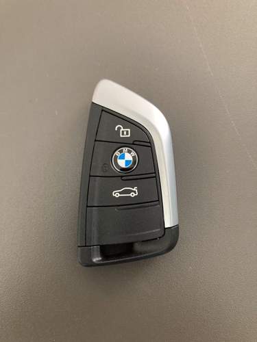

Mein X2 Schlüssel funktioniert leider seit dem Batteriewechsel nicht. Knöpfe ohne Funktion. Schon zweite Batterie (Varta) eingelegt, doch Zentralverriegelung reagiert nicht. An die Lenksäule halten und Motorstart funktioniert aber.
Der Zweitschlüssel funktioniert einwandfrei.
Wer kann helfen?

Hast du die richtige Polung beachtet beim Einlegen?
Kannst du die Spannung der Batterie messen?
+ nach oben also sichtbar und 3,1 volt

Motorstart funktioniert auch ohne Batterie
Schätze es liegt an einem Kontaktproblem.
Wenn ausgeschlossen werden kann, das die Batterie nicht leer ist und richtig rum eingelegt ist, würde ich die Kontakte, wo die Batterie normal Kontakt hat, vorsichtig ein wenig aufbiegen.

War beim Händler. Habe die Batterie austauschen lassen, seit dem funktionierts einwandfrei....
Danke allen für die Unterstützung
waren zwei Batterien leer, oder waren es die falschen ?

Es hieß, die Batterien von bmw direkt sind die "Richtigen" ... keine ahnung warum meine neue Varta nicht funktionierte
