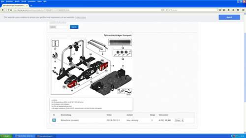

2. Anhängerkupplung
Scheinbar kann man den M35i nicht mit AHK konfigurieren.
Was es jedoch gibt ist eine sog. Fahrradträgervorbereitung.
Kann mir jmd erklären was letzteres genau ist (Bilder/Video?)?
Kann ich damit jeden Heckträger für Fahrräder der normalerweise auf einen Kugelkopf montiert wird befestigen?

Zu2: Damit hast du eine Steckdose und den Adapter für den Kugelkopf am Fahrzeug. Du kaufst den Kugelkopf für 200 € beim Händler und kannst somit die Fahrradträger montieren.
Cool, dh was Allrad angeht dürfte dass die analoge Technik die ich jetzt habe sein - dh keine Verschlechterung.
Und mit dem Kugelkopf kann ich dann jeden normalen Heckfahrradträger montieren - nichts BMW spezifiisches.
Beides richtig?

hallo,
so steht es in der Beschreibung:
"Die Heckgepäckträger Vorbereitung ist optisch unauffällig und ermöglicht die einfache Nutzung eines Original BMW Zubehör Fahrradheckträgers, mit dem sich Fahrräder oder E-Bikes sicher transportieren lassen. Zur Nutzung ist ein spezieller Kugelkopf erforderlich.
Statt einer schweren Anhänger-Zugvorrichtung wird hierbei lediglich die gewichtsoptimierte Heckträger Vorbereitung am Fahrzeug montiert. Sie beinhaltet eine schwenkbare Steckdose zum Anschluss der zusätzlichen Rückleuchten sowie eine fahrzeugseitige Haltevorrichtung zur Montage des über Sonderzubehör erhältlichen Fahrradheckträgers."
Keine Angabe zu Gewichten, also vor der Bestellung beim 🙂 nachfragen. Und so sieht das Teil aus (Abb.), aber 3 Fahrräder😕
gruss
mucsaabo

Anscheinend können zumindest mit dem BMW Originalträger (BMW Fahrradheckträger Kompakt) 2 Bikes bis max. je 30kg zugeladen werden.
Das würde mir reichen.
