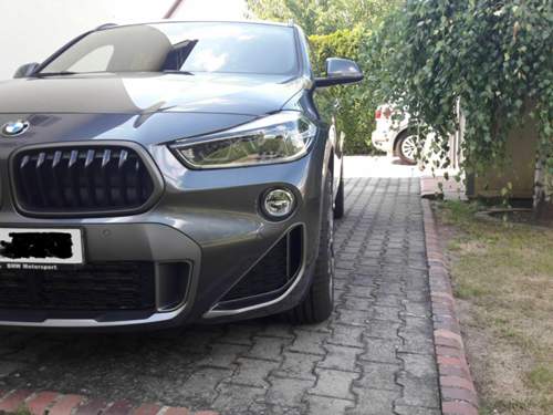

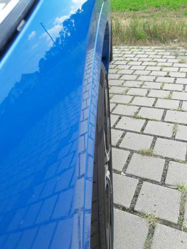

Ich habe pro Achse 22mm H&R Verbreiterungen draufgemacht (11mm pro Rad - das sind die kleinsten, die man zur Zeit von H&R bekommt).
Die 19 Zoll haben eine ET von 47 (20Zoll: ET 51), das heisst die 19 Zöller stehen sowieso schon 4mm weiter raus als die 20 Zöller. Mit den Spurplatten komme ich somit auf eine ET von insgesamt 36.
Mehr würde ich bei 19 Zöllern nicht machen. Alles andere würde zu prollig rüberkommen.

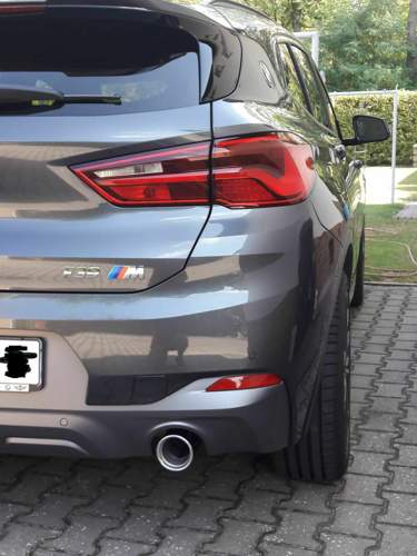

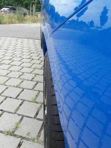

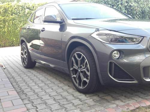

Habe 24mm pro Achse(12 pro Rad) auf 20 Zoll.
Orig. 20er haben ET 50.

@astra 182 schrieb am 5. August 2018 um 18:05:01 Uhr:
20 Zoll = Serien - Einpresstiefe 50mm -
abzüglich 12mm Spurplatten => Gesamt ET mit Spurverbreiterung 38 mm
Achtung: die 19Zöller haben eine Serien-ET von 47mm und stehen von Haus aus schon 3mm weiter raus.
Das sollte man beim (bzw. vor dem ) Kauf wissen.
Sind bei einer Spurverbreiterung (24mm je Achse) Anpassungsarbeiten am Radlauf notwendig?
Nein,es mußte nichts gemacht werden,wurde ohne Probleme eingetragen.
