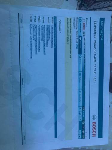

ich habe ein Problem und komme nicht mehr weiter. Zu Zeiten von Corona habe ich mir einen Corsa B 1,0 12V mit der Motorkennung X10XE aus dem Baujahr 2000 zugelegt um die Zeit zu überbrücken. Leider hat er ein Problem mit dem Leerlauf. Er startet normal und läuft auch durch. Nur fällt und steigt die Drehzahl im Standgas. Leider kann ich keine richtige Probefahrt mit dem Wagen machen, da er abgemeldet ist und auch keinen TÜV hat. Dennoch habe ich als erstes den Wagen auf den Hänger geschnallt und bin zu einem Bekannten in die Werkstatt. Es waren einige Fehler im Speicher.
P0505 Leerlaufdrehzahlregelung
P0120 Drosselklappen-/Pedalpositionssensor A
P1405 Abgasrückführungs-Magnetventil Funktionsstörung
P0335 Kurbelwellen-Positionssensor
P1405 Abgasrückführungs-Magnetventil Funktionsstörung (noch einmal)
P0100 Luftmassen- oder Luftmengenmesser

Fehlerauslesung

Sind nach den Reparaturen wieder dieselben Fehler in Speicher? Alle?
LMM ist von welcher Firma? Neuteil, nicht gebraucht?
AGR reinigen funktioniert häufig nicht gut. Sägender Leerlauf klingt nach offen stehendem AGR (oder Falschluft woanders her)
