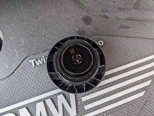

Dann verkürzt dein BMW das Intervall wohl nicht trotz dem extremen Kurzstreckenprofil. Hast du dir den Deckel mal angeschaut?
@CropCircle
Ja, heute morgen.
Mache auch heute mal noch ein Foto, wenn ich Zeit habe. Sieht noch alles gut aus.
Ist aber auch ein 2019er 20i - kein 2016 (falls das was ausmacht).

Anbei die versprochenen Bilder bei meinem Fahrzeug nach knapp einem Jahr extremer Kurzstrecke.
Auf der Nockenwellen ist leicht Öl, ansonsten blitzblank.

Die Bilder mit der Verschlammung am Öldeckel (das ist Paraffin) und den Schäden sind typisch für extreme Kurzstrecke ohne dass zwischendurch immer wieder mal Motor und Öl auf Betriebstemperatur kommen.
Die Schäden am Motor entstehen infolge Mangelschmierung. Ob du das einsehen möchtest oder nicht.
Dass einem das aus Unwissenheit einmal passiert ist noch nachvolziehbar. Dass man daraus nichts lernt und den Motor ein zweites mal auf gleiche Weise schrottet nicht.
Vielleicht kann dir ein Motorinstansetzer weiterhelfen oder du schaust dich nach einem gebrauchten Aggregat um.
Falls du das Auto verkaufen möchtest vergiss bitte nicht, den Käufer darauf hinzuweisen dass er ein Auto mit wahrscheinlich irreparablem Motorschaden kauft. Tust du das nicht machst du Bekanntschaft mit dem Strafgesetzbuch.
Wenn das in der Tat Paraffin ist, das kann angeblich bei Diesel im Winter ausfallen (und was ich nicht wusste, Tankstellen ändern die Formulierung von Diesel und Benzin nach Jahreszeit, für Sommer und Winter, und bei Diesel wird das eben geändert, dass das Ausfallen nicht passieren soll). Wurde im diesem Fall mal aus Versehen Diesel getankt? Ist das möglich?

NEIN - ist außerdem ein heterogenes Öl-Wasser-Gemisch, kein Paraffin, dieser gelbe Schleim
@Avon35 schrieb am 17. März 2023 um 17:14:10 Uhr:
@TRB2 schrieb am 17. März 2023 um 16:29:04 Uhr:
Wenn das in der Tat Paraffin ist, ....
Danke, bin zwar kein Experte für "Schlamm", aber es sieht tatsächlich schon eher wie eine Art Emulsion aus, i.e. Mayonnaise, Sauce Hollandaise, etc.

@Xentres schrieb am 17. März 2023 um 15:58:48 Uhr:
Du fährst ja zwischendurch wenigstens anscheinend mal 15 km. Wenn das alle 1-2 Wochen ist (und 15 km der einfache Weg) kann das schon ausreichend sein.
Der ursprüngliche Fragesteller ist allerdings 11 Monate lang wohl nie mehr als 5 km am Stück gefahren (ich rate mal morgen 5 km hin und abends 5 km zurück). Gerade im Winter wird da der Motor natürlich noch weniger warm, von daher ist es nicht verwunderlich dass so ein Schaden am Ende des Winters auftritt.
Aber muss auch ehrlich sagen, dass ich das nicht so extrem erwartet hätte, aber habe bisher auch nie ein Auto nur so wenig genutzt.
Mein Arbeitsweg war den letzen Winter und bei Regen 2,8 km pro Tour.Ich hatte keinen Schlamm im Deckel,ich denke das ist ein Folgeschaden
