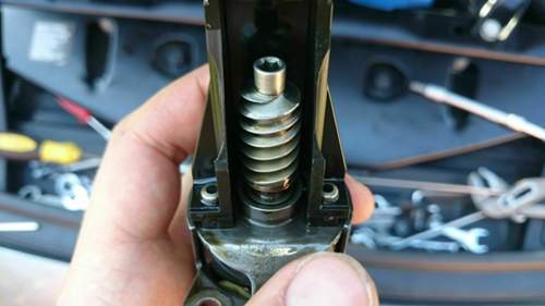

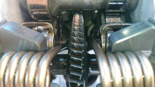

Wenn der Motor kein Gas annimmt, dann hängt die Valvetronic in einer unbestimmten Position. Der El. Motor schafft es nicht die Exzenterwelle mechanisch auf den Endanschlag Maximalhub zu drehen.
Das kommt oft durch Schwergängigkeit im Schneckenantrieb. Diesen bei Arbeiten zu beschädigen passiert sehr schnell! Meine Valvetronic ist nun auch entgültig k.o. Die Zähne der Exzenterwelle und der El. Motor haben minimal gefressen. Wenn der Ventildeckel ab ist, sieht man wie die Welle beim lernen der Anschläge auf halbem Weg hängen bleibt, weil der Widerstand zu groß ist und der El. Motor abschaltet.

Neuer El. Motor liegt bereit.
Bei der Exzenterwelle werde ich zunächst den experimentellen Weg einschlagen.
Ich werde die betroffenen Stellen an den Zähnen vom Zahnkranz mit 3000er Schleifpapier glätten.
Ziel ist es so wenig Material abzutragen wie möglich.
Dann baue ich den Motor ein und starte den Adaptionsvorgang zum lernen der Anschläge.
Klappt das, baue ich alles zusammen und starte die Einlaufroutine.
Der Rest ergibt sich im Fahrbetrieb.
Klappt das nicht, muss wohl oder übel eine neue Exzenterwelle rein.

Was hat der runter? Mein Welle schaut deutlich schlimmer aus und der Motor auch und es läuft einwandfrei. Ich würde Versuchen nur einen neuen Motor ein zu bauen und die Kontakte vorher reinigen. Schon mal an den Sensor an der Ex-Welle gedacht? Vielleicht bringt der in einer Position ein unplausibles Signal.
80000km...
Meiner hat die Valvetronic 3. Die unterscheidet sich etwas von der zweiten Generation im N52.
Die Sensorik befindet sich u.a. im El. Motor und wird somit praktisch mit erneuert. Das Fehlerbild passt aber auch nicht zu einem typischen Sensordefekt beim N55. Zu Hundert Prozent lässt sich das aber natürlich nicht ausschließen. Ich habe mir überlegt den Motor einfach so einzubauen. Freiwillig will ich kein Material an der Welle abnehmen. Aber die Stellen sind so ungleichmäßig verschließen, dass sie mir den neuen El. Motor in kürzester Zeit ruinieren wird.
Problem ist wenn du dort was abnimmst, nimmst du auch was von der Beschichtung ab von der ex Welle. Das wiederum beschleunigt den Verschleiß! Du könntest ohne ventildeckel mittels Diagnose die Welle in verschieden Winkeln ansteuern. Dabei beobachten ob sich was verklemmt, müsste ja auch laut deiner Theorie das hier es mechanisch klemmt! Kontrollier noch mal die ölspritze die die ganze Sache schmiert.
