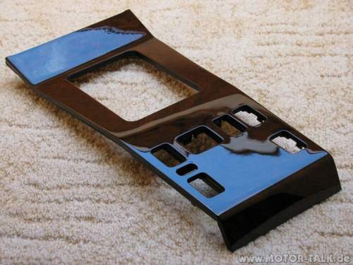

kennt Ihr einen der das kann ???

Willst Du lediglich Kratzer entfernen? Dann versuch es mal mit normaler Autopolitur. Hat bei mir gut geholfen.

Jeden Lack kann man polieren, egal ob Klarlack auf Wurzelholz oder Lack außen auf dem Blech.
Polituren gibt es in verschiedenen "Körnungen"; wenn die Fläche stark angegriffen ist, dann geht es in mehreren Schritten von grob nach fein.

Wenn es ganz leichte Kratzer sind, nimmst Du einfach einen Lackreiniger, das ist normal eine der feinsten Schleifpasten, aber vergiss nicht danach Wachs aufzutragen, um den Lack zu schützen, damit der nicht gleich wieder verkratzt, und sieht dann sowieso besser aus, als ohne Wachs, im Grunde die gleiche Behandlung wie Außen am Fahrzeug.

bei mir sind leider Risse im Klarlack (starke) da muß eigentlich der Lack ganz runter und dann neu aufgetragen werden
ich galaube so hat es der Ebayverkäufer auch gemacht

ich verstehe nicht wo das Problem liegt. Nur weil sich hier schon einige mit mehr oder weniger Erfolg (eher weniger) daran versucht haben. Du nimmst dir einen Excenterschleifer und schleifst mit 320er Körnung soweit runter, bis der "Riß" verschwindet (Kontrolle mit feuchtem Lappen). Anschl. Möbellack drauf und fertig. Habe das bei mir so gemacht. War vom Neuteil nicht zu unterscheiden. Arbeitszeit für die Abdeckung der Mittelkonsole ca. 3/4 Std. Die anderen Teile habe ich wegen der vielen Rundungen von Hand geschliffen. Das Ganze dann zum Möbeltischler zum lacken. Habe 25€ in die Kaffeekasse gelegt.

also, habe eine antwort von meinem schreiner bekommen.
wie schon erwähnt, er wollte meine konsole fachmänisch aufarbeiten.
heißt: abschleifen bis aufs holz, holz beizen und wieder neu lackieren.
danach sollte jede konsole aussehen wie neu.
er würde es auch für euch machen. allerdings muss natürlich ein angemessenes teegeld sein, da er die arbeit auf 3-4 stunden schätzt, + material.
bei interesse pn an mich.
gruss.
ps: oder machts selber. http://www.mb-freunde.de/vbulletin/showthread.php?t=3873

war vorher ohne risse, nur mit Kratzern. und wurde fachmännisch aufpoliert. Sieht aus wie Neu.
Wenn Risse vorhanden hilft wirklich nur bis aufs Funier runterschleifen. Wenn man allerdings keine Ahnung von sowas hat, sollte man das nicht selbst versuchen (woher ich das wohl weiß?  🙄)
