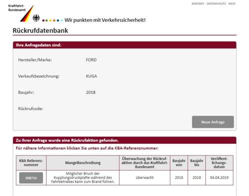

ich würde auch auf ZMS tippen.
Oder der Kuga ist betroffen und hat einen Bruch in der Druckplatte (siehe Foto).
Rückruf
@micteil Da der Rückruf überwacht war/ist, gehe ich stark davon aus, dass das gemacht wurde, sofern es notwendig gewesen wäre.
