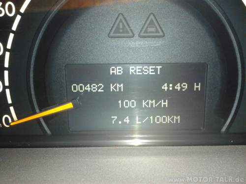

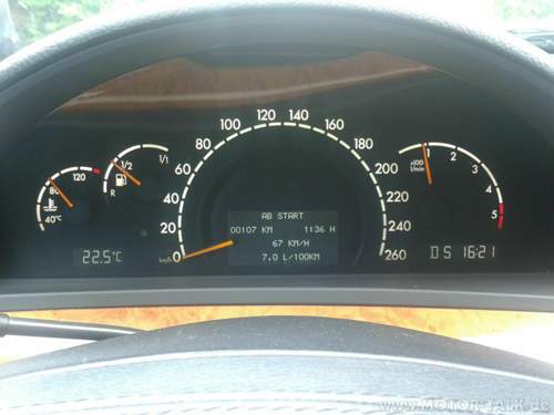

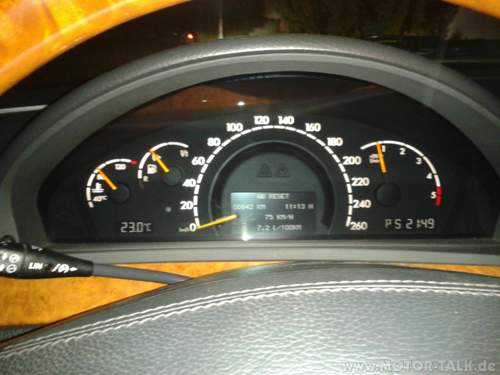

Zum Motor: Der Motor ist kraftvoll und soverän. Er verleitet dazu auch mal Gas zu geben, letzendlich steht, sofern der Motor wie der Ansaugtrakct ( wie bei uns :p ) voll in Ordnung sind, immer eine 7 vor dem Komma. Selbst bei "Heizerei" kommt man nie auf die 9 Liter.
Werde laut BC, aber der halbe Liter mehr, reißt es auch nicht raus, wenn hier 2 Tonnen eigentlich ja schon dynamisch ( sorry V8 Fahrer :O ) bewegt werden.

(Ps.: Wenn du die Bilder anschaust, bedenke bitte, das dort ein Jugendlicher gefahren ist der den 320 CDI ja so "geil" findet. Auch wenn ich gerne "gleite", da war doch öfter mal ein Bleifuss dabei - trotzdem der Verbrauch. Die 8.x waren Kurzstrecke. Und zwar jeden Morgen und Abend, ab und an mal 60km Langstrecke. Also, auch bei Kurzstrecke braucht der wenig. Wobei das die Ansaugbrücke nicht so mag :O. Aber so schlimm ist das mit Diesel und Kurzstrecke dann auch nicht. Mein Vater nimmt auch oft ein 2 Rad oder den CLK ( 200er Benziner ), um nicht nur mit der S zu fahren. Aber vorallem im Sommer ist das Ding eigentlich fast schon schnell warm - es hat einen Dieselbetriebene Zuheizer :cool:. ( Doch nicht elektrisch, wie ich dachte :O ).
