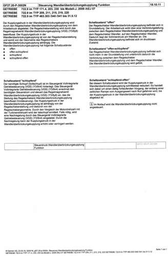

Ich möchte gern noch mal auf das Eingangsthema 'WÜK deaktivieren' zurückkommen.
Bei einer Berliner Stadtfahrt habe ich heute geschaut, was die WÜK so treibt. Eigentlich ist diese die ganze Zeit, mehr oder weniger, im Schlupf, auch bei Gleitfahrt und hin und wieder ganz offen bei Anfahrt an Kreuzung/Stand. Insofern macht es nicht so viel Sinn die WÜK zu deaktivieren.
Unter welchen Bedingungen macht die WÜK ganz zu, bzw. passiert das überhaupt?

Okay, ich habe die Antwort hier (1. Bild gefunden) gefunden.
Wenn ich es richtig verstanden habe, dann geht es hier um ein 320 CDI. Der hat die 7G und die geposteten Bilder stammen von der 5G.
Die WÜK macht meines zwar komplett zu, hat aber einen begrenzten Dauerschlupf von 50 U/min.
Wenn man im 1. Gang anfährt, dann spürt man, wie bei ca. 2000 - 2200 U/min die WÜK zu macht. Das ist manchmal nervig. Je mehr man Gas gibt, desto ruppiger ist es. Incl. Zugkraftunterbrechnung.
Die WÜK sollte also ab ca. 2000 U/min immer zu sein. Das ist natürlich noch von diversen Rahmenbedingungen abhängig (Motorlast, Drehzahl, wird das Gaspedal schnell und stark durchgetreten, usw.)
Wenn ich z.B. an ein Hindernis heranrolle (bis auf z.B. 50 Km/h) und ich dann wider beschleunigen kann, dann bleibt die WÜK bei mäßigem Beschleunigen meistens zu. Den direkten Kontakt spürt man richtig (und das Turboloch 🙂)
Wenn ich dagegen stark beschleunige, dann geht die WÜK auf.
VG
Hallo zusammen
Sorry, ich hatte übersehen dass es um das Getriebe 722.9 geht. Bei diesem Gertriebe im 211 ist die KÜB nie geschlossen.Sie hat folgende Schaltzustände😮ffen,offen-schlupfend,schlupfend,schlupfend-offen. Auch lässt sie sich mit der SD. in der Baureihe 211 nicht für einen Zündungsablauf deaktivieren. Im Anhang nochmal die Schaltzustände.Sorry nochmal für die falsche Info
Gruss Hans-Helmut
Scannen0003
@ME 109 flyer schrieb am 23. März 2016 um 19:39:28 Uhr:
Hallo zusammen
Gruss Hans-Helmut
Vielen Dank für die Information. Dann ist auch klar, warum ich die WÜK nicht einmal ganz zugemacht hat. Ich habe auch das 7-Gang-AT-Getriebe.
