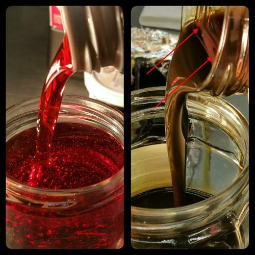

@pepi72 schrieb am 21. März 2016 um 12:18:30 Uhr:
Ja sie werden im Stand warm gefahren ohne Last. Ob E-Diesel oder Antriebsdiesel. Das ist der Regelfall.
Ja, das ist bei Stationärmotoren für Notstromkraftwerke u.ä. auch so und ebenso bei Feuerwehrfahrzeugen die in kalten Garagen parken. Allerdings müssen diese Motore auch wenige Sekunden nach dem Start Nennleistung liefern, ein vernünftig gefahrener PKW ja eher nicht.
Ebenso ist das Problem der Wärmespannungen in kleinen Motoren geringer, auch einer der Gründe für die Bauform V6 anstatt R6.
@Wolfgang Wegner schrieb am 21. März 2016 um 12:30:07 Uhr:
Ich fahre mit Wohnwagen seit Jahren. Meine WÜK ist wahrscheinlich schon stark verschlissen. Zumindest was die die Farbe meiner ATF betrifft. Wenn die gar nicht mehr geht kommt hat eine neue rein.
In meinen Augen sieht das Öl noch gar nicht so schlimm aus. Es ist immerhin noch durchsichtig. Man sieht ja noch den Glasrand durch das alte Öl.
Ich gehe aber mal davon aus, dass das Öl nicht nach MB Vorgaben gewechselt wurde. Nicht umsonst hat Mercedes bei erhöhter Beanspruchung darauf hingewiesen, dass das Öl deutlich früher als 60.000 Km zu wechseln ist. Oder sieht das Öl so nach 40.000 Km aus ?
Durch das rechte Öl auf dem Bild sieht man gar nicht durch. Aber auch überhaupt nicht. Das Öl wurde vor 40.000km gewechselt.
Ich werde jetzt alle 20.000km das Öl aus dem Getriebe wechseln, halt ohne den verbleibenden Teil im Wandler. Dann verdünnt sich das regelmäßig.

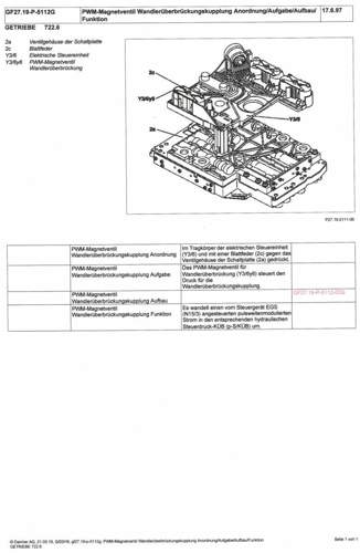

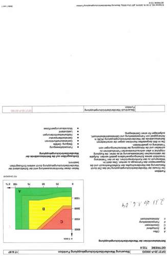

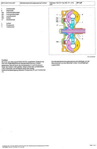

Hallo
Hier noch ein paar Dokumente zur KÜB
Gruss Hans-Helmut
Scannen0001
Scannen0003
Scannen0004
@Wolfgang Wegner schrieb am 21. März 2016 um 13:16:23 Uhr:
Ich habe mal markiert, was ich meine.
Für eine richtige Beurteilung muss man das Öl letztendlich natürlich direkt vor sich haben.
Aber ich hätte nicht gedacht, dass das Öl nur 40.000 Km drin war.
VG
Atf-oel
Das ist der Spiegel der Glaskante oberhalb. Sorry. Da is kein Durchschauen.
Gruss
W.
Schade. Na ja.
Wenn man es ablässt, dann sieht man es ja. Und das zählt. 🙂
