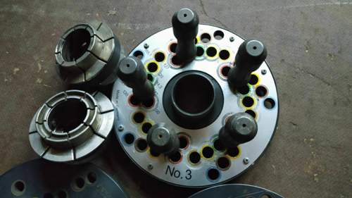

Nein.... für das Geld kannst du den Rest deines Lebens die Räder perfekt wuchten lassen
Wie gesagt, die Platten mit festen Löchern sind günstiger und reichen. Dort brauchst du für VAG Nr. 1 für 4-Loch und Nr. 3 für 5-Loch. Weitere Platten und Bolzen habe ich noch im Keller.
Dazu dann die Dou-Expert in passender Größe. Ich darf ja eigentlich nicht sagen, dass es kompletter Unsinn ist, aber es ist kompletter Unsinn. Wenn ich bedenke, was Gewichte und Ventile kosten, dann hat man Verschleiß... Viel kann eine Werkstatt da nicht über haben. Das einzig schöne ist, dass ich es selbst machen kann und wann ich will (außer nachts wegen des Kompressors), da die Maschinen bei mir in der Garage stehen. Aber wenn ich eh alles einpacken müsste, dann würde ich es bei einer Reifenbude machen lassen.
Ich bin gerade in meiner Garage und hänge mal aktuelle Fotos an:

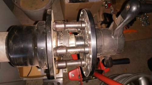

habe eine gebrauchte Beissbarth MT731 gekauft und das auch mal Probiert wie auf Seite 1 angegeben.
Was sagt ihr zu dem Ergebnis. Konus aussen sticht heraus. Obwohl ich auch sagen muss das der Spanner für Konus aussen, also der dünne gebrochen ist und sich beim Festziehen etwas aus einander drückt. Könnte vielleicht ja schon die Ursache sein. Mal noch ne andere Frage, wenn ihr unbelastet an der Welle der Maschine wackelt habt ihr da ein leichtes höhenspiel ? Hab mit der messuhr mal gemessen und komme so auf etwa 5 bis 10 Zehntel höhenspiel. Also nach unten drücken und nach oben.

Spiel sollte keines sein.... Und zwar an keiner beweglichen Messvorrichtung an der ganzen Maschine.
Konus außen ist auch nicht in Ordnung !
Eine Felge wird nur innen vom Werk kalibriert !
