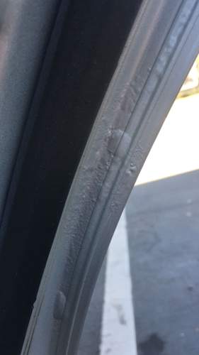

Hier mal 2 Bilder der besagten Stelle. Ich las mal dass es angeblich glatt eine neue Türe geben würde aber ob es stimmt ist nicht bestätigt. Ich vermute dass die Türe nicht komplett fettfrei war vor dem Lackieren und deshalb der Lack so aufgequollen ist. Ob Rost drunter ist weiß ich nicht. Bei uns gibts weder Eis, noch Schnee noch Salz auf den Straßen.
Türe Blasen im Lack
Türe blasen im Lack
Diese Nahtabdichtungen sind etwas, was mit Modelljahr 2009 aus wohl gutem Grund geändert wurde.

@Mackhack schrieb am 29. März 2022 um 19:07:54 Uhr:
Rostgarantie würde nur greifen bei Durchrostung von innen nach aussen, die der Kunden nachweisen muss - so gut wie unmöglich. Die Rostgarantie ist der Witz des Jahrhunderts.....
Die Roststellen auf deinen Fotos zeugen von miserabler Fertigung, leider kein Premium (evtl. kontaminiertes Tauchbad etc).
Der Tausch erfolgte auf Kulanz oder Gewährleistung, hatte jedenfalls mit der Rostgarantie nichts zu tun.

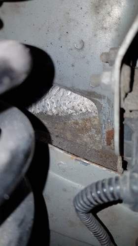

Da ist Rost drunter. Bei mir war es auf Jedenfall so (Bj. 2007).
Allerdings habe ich es hoffentlich im anfangs Stadium erwischt. Scheinbar waren noch keine Pfalze betroffen.

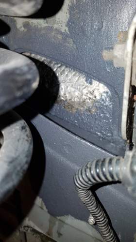

Ich habe das mit einer Dremel entrosten und neu versiegeln können.
Eis und Schnee braucht es m.M.n. dafür auch nicht. Tau bei Temperatur Wechseln reicht schon.

Ich habe mich bewusst gegen Wachs entschieden.
Solange das Wachs gut konserviert, ist ja alles in Ordnung. Entrosten und neu lackieren möchte ich jedoch nicht mehr, wenn dort Wachs drauf. Vor allem, weil man an diese Stelle nicht vollständig ran kommt. Zudem sieht man nichts und arbeitet meistens blind.
Ovatrol und eine Mischung aus Ovatrol / Hammerite und in evtl. 5-10 Jahren noch einmal diese Prozedure. Dafür hält der Lack dann auch wieder.
Richtig oder Flasch gibt es hier aber nicht.
Vor Entrosten
Nach Entrosten
