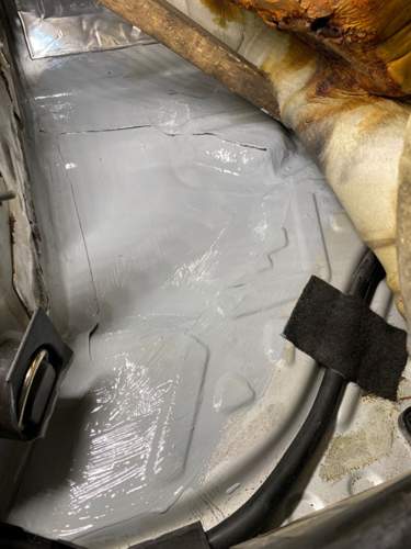

Hi zusammen,
tja da ist mir doch die Kinnlade runtergeklappt. Heute Unterbodenverkleidung runter gemacht (Bremsleitungen waren durch) und dann kommt DAS zum vorschein (siehe Bild, Anhang). Der Teppich aus dem Fußraum der Rücksitze ist sichtbar!
Hammer. Der Wagen ist BJ08 und ich Frage mich ernsthaft wie das passieren konnte).
Nun habe ich eine Frage zu der Sache: Der Meister wird natürlich ein Blech einschweißen, aber er wollte dann auch innenraumseitig Bitumen nutzen. Jetzt habe ich die Sorge, dass Bitumen im Innenraum
1. unangehm riechen wird, und
2. evtl. gesundheitschädliches Luftklima in der Fahrgastzelle erzeugt.
Sind meine Befürchtungen da übertrieben? Oder gibt es eine Alternative die ich vorschlagen könnte?

So. Update im Anhang. Meister hats persönlich gemacht. Jetzt ist die Frage ob neuer Teppich oder den alten einfach drin lassen. Von oben sieht man jedenfalls nichts von der Misere.
Img-20220409-wa0000
Ich würde den so nicht weiterverwenden. Das ist echt eklig vor allem wenn man weiß wie da Ding aussieht und man jeden Tag da drin hockt. Mach’s ordentlich nach der Reparatur kommt’s aus die paar Euro auch nicht mehr an. Wenn du die US Variante des Schaumstoffs bestellst wird der Innenraum noch mehr gedämpft da unsere mehr Schaumstoff bekamen.
