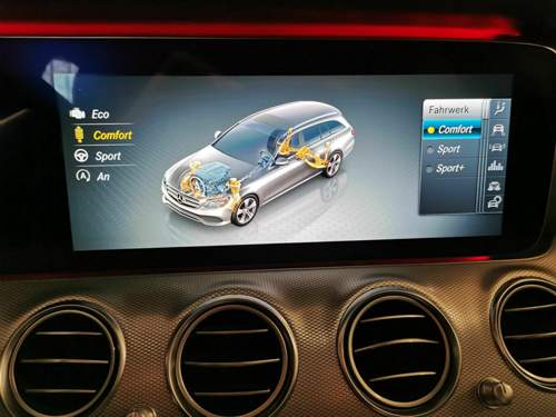

@big wackel, bitte hört doch auf die Themen zu vermischen. DBC lässt sich nicht hochfahren, gibt es dort nicht. Das geht beim ABC oder Airmatic Fahrwerk. Auch ist Aussage falsch, das die Härte nur über die Fahrmodi einzustellen ist, ich hänge mal ein Foto an.

Sieh dir bitte mal meine Fotos an, ich kann jedoch nur vom S213 sprechen. Dort gibt es keinen Schalter in der Mittelkonsole und die Härte kann man über den Individual Modus einstellen. Ich gehe davon aus, dass du mit deinem AMG eine andere Positionierung der Schalter hast.

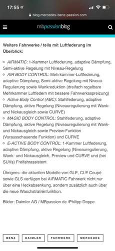

Hast du richtig im Kopf. Die Airmatic wurde schlicht umgelabelt in airbodycontrol. Ohne irgendwas wesentliches zu ändern. Und schon hatte man das E-FW in der C-klasse. Leider nur auf dem Papier.
Magic Body Control gab es in der Tat in der S-klasse. Der Landgraf hat dazu eine ausführliche Beschreibung.
Hier
