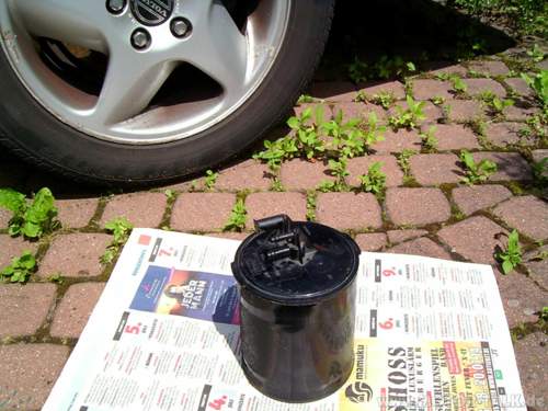

ich habe vor ein paar Tagen (Regenpause) meinen Volvo 850 auf die Rep.-Rampen gefahren weil ich die Tank-Entlüftung überprüfen wollte (Tank-Deckel zischt wieder beim öffnen). Ich hatte vor ein paar Monaten einen Aktiv-Kohle-Filter (Dank an Eigen2) eingesetzt - da dieser bei mir fehlte.
Das hat auch bis vor kurzem funktioniert - nun zischt es wieder. Ich denke dass das EVAP-Ventil jetzt nicht mehr korrekt arbeitet - Die Leitungen und der Filter sind ok. Eventuell hat jemand so ein Ventil "herumliegen" bitte PN an mich.

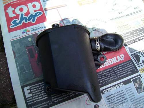

Vor etwa einem Jahr wurde die Kurbelwellen-Gehäuse-Entlüftung (= Ölfalle) gemacht.
Da ich heute Zeit hatte habe ich dann gleich die Rails und den Ansaugkrümmer abgebaut - da ich nirgends sonst eine Leckage erkennen konnte.

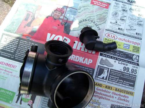

Aus der Ölfalle - genauer aus dem kurzen Gummi-Schlauch (oben) ist durch einen Riss das Öl "entfleucht" (den Schlauch hatte ich nicht erneuert - Scheiße ! ) - kennt jemand die Ersatzteilnummer bei Skandix o.ä. ? Soll ich die Ölfalle auch gleich nochmals miterneuern ? Was ist mit der Gummi-Muffe unten - auch erneuern ? - Eigentlich ja - wenn nun 'mal alles ab ist ! Was ist deren Bestellnummer ?

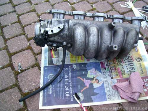

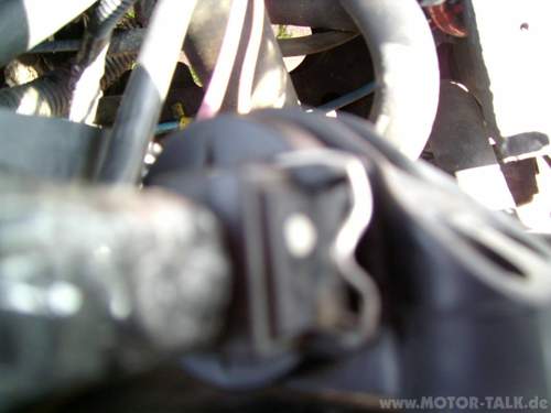

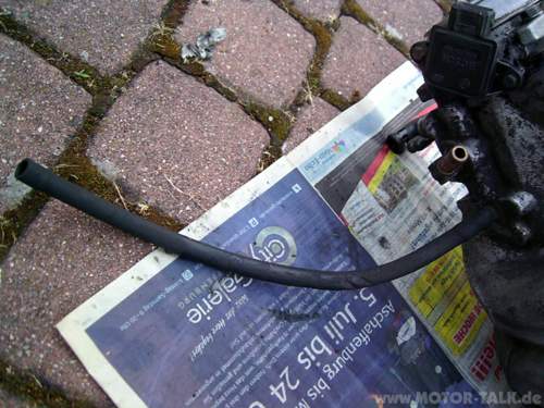

Am Ansaug-Krümmer ist mir ein Schlauch aufgefallen der ins motorielle Nirvana geht - das kann doch nicht korrekt sein !? - Oder - Siehe Bild anbei - Wo muß das konnektiert werden ?

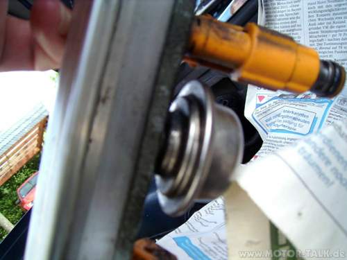

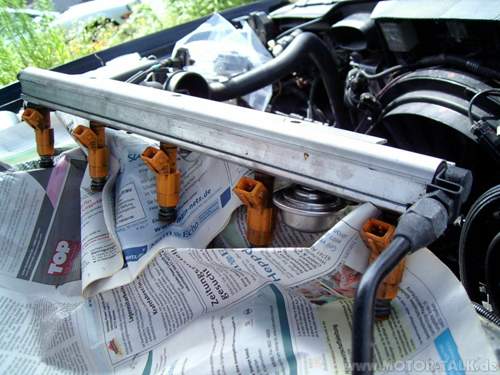

PIC_0008 (Bild 1) zeigt die Einspritzdüsen (Rails). Wie zu erkennen habe ich bei meinen Rails nur 1 Zuleitungsschlauch - die Benzinleitung vom Tank.
Das Ventil auf der Einspritzdüsen-Leiste hat bei mir keine Anschluss-Buchsen für Schläuche (..ja ich kenne die andere Konstruktion). Es sieht eher aus wie so eine alte Fahrradklingel (ohne Hebel).
PIC_0009 (Bild 2) zeigt das nochmals etwas deutlicher.

Hmm wenn du diese 1 Benzinleitung Konstruktion hast dann kann es sein das der lose Kabel nach unten verlaufen muss bis vor dem Benzinfilter. Da ist dann so ein Ventil wo der dran muss soweit ich weiss. Schau dir das dort mal an . Das würde ggf auch dein Überdruck im Tank erklären

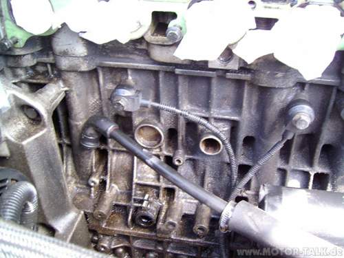

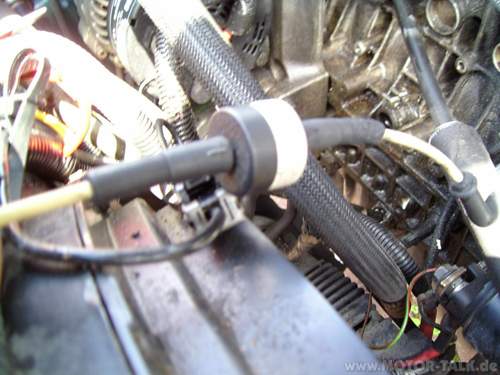

PIC_0010 (Bild 1) - Dieser Schlauch geht bei mir direkt zum "Tannen-Baum" auf dem Ansaugkrümmer - alle anderen "Nadeln" (Anschlüsse) am Tannenbaum haben bei meinem 850'er Blind-Stopfen.
Es müsste sich hier um einen Unterdruck-Schlauch handeln.

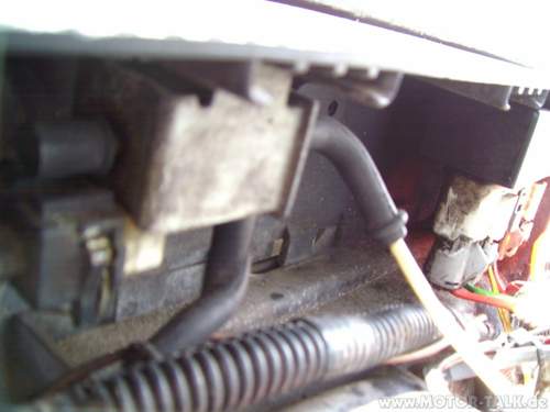

PIC_0011 (Bild 2) zeigt das andere Ende des obigen Schlauches - es geht zu einem Verbindungs-Stück das an der inneren Seite der Vorder-Front sitzt.

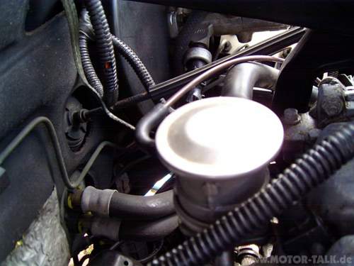

PIC_0012 (Bild 2) zeigt den weiteren Verlauf des Schlauches an diesem Verbindungsstück. Es führt zu anderen Seite des Motorblockes (oberhalb des Abgas-Krümmers) - zu einer runden Dose (Ventil) - sieht auch aus wie eine Fahrrad-Klingel mit Nippel.
PIC_0013 (Bild 3) zeigt obiges nochmals unter einem etwas anderen Blick-Winkel. Aud der offenen Rohrverbindung unten sitzt normalerweise dieser Aluminium-Schlauch. Das querliegende Kabel sind die abgestöpselten Rail-Kabel.

Das sollte die Abgasreinigung sein (AGR) . Die Dose ist ein Ventil der Vakuumgesteuert öffnet und schließt. Vorne am Kühler ist das Elektroventil (Bild 2) welches den Unterdruck steuert für diese "Klingel"
Bild 1 ist ein Rückschlagventil für Vakuum

anbei nochmals das erste Bild des Ansaugkrümmers. Ich werde das Nirvana-Kabel still-legen (Blind-Stopfen) - ging ja ins motorielle Nichts.
Ein Anschluß geht zum EVAP-Ventil - das sollte auch so sein.
Was ist noch zu beachten - Oder fällt jemandem von euch noch etwas unschlüssiges/beachtbares auf ?

Wie gesagt wenn der Schlauch der bei dir lose ist an der Ansaugbrücke mit dem Ventil vor dem Benzinfilter (ist ein Druckregler) gehört dann hast du gleich 2 Probleme:
- Falschluft
- Benzindruck entspricht immer der ganz offener Drosselklappe was natürlich schlecht ist beim Anlassen und auch bei normaler Fahrweise.
Die "Klingel" hinten ist wohl doch das Sekundärluftsystem welches in der Kaltphase ein "Afterburn" Effekt erzeugt damit der Kat schneller heiss wird.

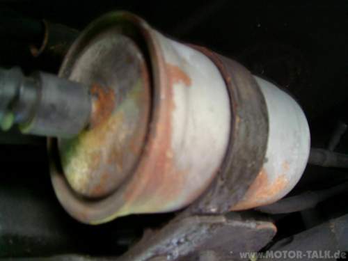

PIC_0017 (Bild 3) zeigt den Benzin-Filter/Kraftstoff-Filter (ist leider etwas verschwommen).

Bild 1 zeigt für mich den Benzinfilter. Der hat mit EVAP nichts zu tun.
