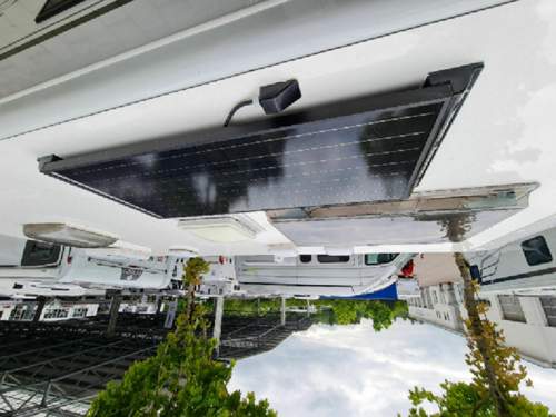

Was brauche ich alles um mit dem Wohnwagen min. 3 Tage in der Pampa zu stehen?
Kochen, Heizen, und Kühlschrank mit Gas.
Nur Innenbeleuchtung, Toilettenspülung und 2-3 Stunden am Tag mit dem Lapptop .
Was brauche ich an Leistung der Solaranlage, Batterie und Umwandler.
Wer hat schon Erfahrung damit?
Danke für Eure Antworten.

Das kommt auf vieles an.
Hat der Wohnwagen bereits LED oder noch Hallogen oder wohlmöglich noch 230V Beleuchtung?
Hast du bereits eine Batterie oder Akku?
Mit einem 50Ah Lifepo4 Akku stehst du auch 2-3 Tage ohne Aufladen sofern du nur LED und die Pumpen damit versorgst. Laptop aufladen wird auch noch gehen wenn es nicht ständig aufgeladen werden muss.
80W Solarleistung reichen für einen 50Ah Akku im Sommer wenn die Sonne scheint, der Akku wird abends immer voll sein. Bei Bewöklung wirst du mit guten Solarzellen z.B. Sunpower besser bedient sein, als mit günstigen Modulen. Oder mehr Solarleistung installieren, dann klappt es auch bei Wolken.
ich sehe das ähnlich:
Wenn man die leistungshungrigen Gerätschaften sinnvollerweise mit Gas betreibt und die Innenbeleuchtung ausschließlich aus LED besteht (was bei Autarkeinrichtung obligatorisch sein sollte), sollte man zuerst mal versuchen, ob es mit einer leistungsfähigen Batterie nicht bereits ausreicht.
Für 3 Tage sollte es eigentlich kein Thema sein.....ich komme mit effektiv 10Ah für Licht und Pumpeneinsatz 3 Tage locker hin.
"Aufrüsten" kann man dann immer noch.
Solar kostet auch Geld, macht einen größeren Installationsaufwand wenn es fest verbaut ist und funktioniert, gerade bei festen Verbau, nicht immer effektiv.
Eine LiFe-Batterie passender Größe ist eine sehr gute Investition.
Eine zyklenfeste AGM-oder Gel-Batterie (etwas anderes als solche verschlossenen Batterien, würde ich mir in Campingfahrzeuge grundsätzlich nicht einbauen) gibt es auch nicht geschenkt.
Eine einfache und gute Lösung ist für diese Zwecke m.E. ein Victron-Peak-Power-Pack mit 40Ah, welches für 3 Tage autark ohne Nachladung eigentlich immer ausreichen sollte.
Das ist nicht billig. Kostet ca 500€.
Ist dafür aber quasi ein Rundum-Sorglos Paket, welches auch den Elektro-Laien kaum überfordert:
Neben den bekannten Lebensdauer, Gewichts- und Platzvorteilen von LiFe-Batterien, ist es, neben Schutzfunktionen, mehr oder weniger werkseitig komplett ausgestattet:
Es hat ein kleines, beiliegendes Netzladegerät und es bietet die Möglichkeit später ein Solarmodul direkt (ohne zusätzlichen Regler) anschließen zu können.
Auch das Laden während der Fahrt ist mit diesem Pack ohne Zusatzgerät (Ladebooster) möglich.
Dadurch wird also an anderer Stelle Geld eingespart.
Zudem hat es sowohl einen Abgang für normale Verbraucher, als auch einen gesonderten Abgang für einen eventuell später mal gewünschten Mover.
Man braucht also letztendlich nicht mehr, als so ein Power-Pack, schließt das an und gut ist.
Wenn man dann irgendwann der Meinung ist, mit der Kapazität beim Autark-Stehen nicht mehr auskommen zu können, kauft man ein Solarmodul ohne Regler und schließt es an das Pack an.
Wenn man irgendwann der Meinung ist, einen Mover haben zu müssen, wird der halt an die Hochstromanschlüsse des Packs angeschlossen. Einen dicken Natoknochen als Not-/Haupt-Schalter für den Mover kann man sich dann auch (er)sparen.
