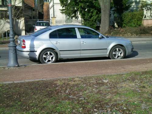

Hi
Ich habe mir einen Superb Limo gekauft. Hat jemand Erfahrung mit Wohnwagen ziehen? Wie ich gelesen habe hat er, nur 60kg Stützlast.
Ist das ein Problem?
