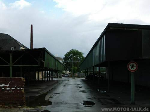

Folgender Sachverhalt hat sich heute zugetragen: Mein Bruder (Miteigentümer des von uns in diesem Jahr gekauften Wohnwagens) ist mit dem Wohnwagen in eine Kfz – Werkstatt gefahren. Diese Werkstatt befindet sich auf einem größeren Grundstück, welches seit längeren über sehr tiefe Schlaflöcher verfügt. Weiterhin befinden sich auf dem Grundstück sehr eng aneinander gebaute Car- Ports, welche links und rechts von der Zufahrstraße zur Werkstatt stehen. Auf dem Grundstück befinden sich Straßenlampen, die aber seit längerem nicht mehr in Betrieb sind.
Das hatte zur Folge, dass mein Bruder bei der Zufahrt mit dem Wohnwagen zur Werkstatt mit dem Wohnwagen an den Car – Ports hängen blieb. Der Wohnwagen wurde soeben befreit. Dabei ist die Dachhaut sowie die Keterleiste sehr stark in Mitleidenschaft geraten. Die Dachhaut ist nun auf A 4 – Blatt – Größe aufgerissen. Hier stellt sich nun die Frage, ob, wie und vor allem unter welchen finanziellen Mitteln man das reparieren kann?
Vielmehr stellt sich nun für mich weiterhin die Frage, ob der Grundstückseigentümer dieser Durchfahrt haftbar gemacht werden kann. Immerhin gibt es in Deutschland eine Verkehrssicherungspflicht, welcher hier schon seit LÄNGEREN (!!!!) einfach nicht nachgekommen wird.
Ich werde mir den Wohnwagen morgen anschauen. Mir geht es jetzt schon total schlecht!!!!! Mein Wochenende und die noch letzten Wochen der Camping – Saison sind hin!!!! Nebenbei erwähnt möchte ich sagen, dass unserseits eine Menge Geld in dem Wohnwagen steckt!
Daher nun konkret meine Frage, inwieweit ich den Grundstückseigentümer belangen kann? Mein Bruder hat die ADAC – Mitgliedschaft mit Rechtsberatung, jedoch keine Rechtsschutzversicherung. Ich habe keine ADAC – Mitgliedschaft, dafür aber die Rechtsschutzversicherung. Der Wohnwagen ist auf meinen Bruder angemeldet, jedoch gehört er zu 50 % auch mir (was aber vertraglich nirgendwo steht). Wer und wie hat man nun die Möglichkeit juristisch vorgehen zu können? Wie sollte man am besten vorgehen? Was wird finanziell für die Reparatur auf uns zukommen? Hat die Sache juristisch Erfolg, den Eigentümer auf Schadenersatz zu verklagen?

WAS ist das für ein Grundstück ??
DU meinst, es gehört komplett zur Werkstatt ??
Vllt. ist es auch, teilweise, öffentlich, d.h. ein anderer (der Staat, die Kommune) trägt die Verkehrssicherungspflicht (und ist somit z.b. für funktionierende Strassenlaternen zuständig).
Dto. die Carports. Ich kenne Fälle, da stehen Carports auch auf öff. Grund und Boden (und somit besteht eine ganz andere Pflicht zur Verkehrssicherung)..
ALSO:
Mach Fotos vom Grundstück, vllt. eine Skizze und frag die Kommune wie es sich mit dem Grundstück verhält. WEM gehört WAS und WO verlaufen die Grenzen (das kam ja hier gar nicht durch).
Das ist kostenlos !!
Poste hier keine Fotos davon, es nützt nichts. 3 Antworten, drei Meinungen.
Dann, wenn Auskunft positiv, also teilweise öff. Grund, such einen Anwalt auf. Eine kl. Rechtsberatung kostet rund einen Hunni und kannst dir noch leisten.
DAS ist deine einzige Chance auf Schadensersatz (Ich weiß natürlich nichts über die aktuelle Beschilderung dort usw., das kann die Sache entscheidend verändern !).

Hinterhofsbastelbude? Nee, nicht wirklich. Die Zufahrt ist vielleicht Hinterhofsmäßig. Ist so eine Art Gewerbehof mit großen modernen Hallen. Die Werkstatt ist eine Kfz – Werkstatt und KEINE Wohnwagenwerkstatt. Die Jungs sind seriös und fair vom Preis. Wir fahren da mit den PKW seit 4 Jahren hin und hatten nie Probleme mit den Autos. Der Wowa war diesmal nur mit, weil die Jungs sich die AHK anschauen sollten außerdem war noch eine Reparatursache vom Zugfahrzeug zu klären.

Bilder vom Tatort gibt es erstmal nur welche am Abend gemachte (um zu sehen, dass man da nichts sieht). Es werden aber heute noch welche von tagsüber gemacht.

Das Grundstück ist wie folgt aufgeteilt. Im vorderen Bereich ist die Einfahrt mit den Überdachungen. Hier geht ein längerer Weg Richtung den Hallen, die sich im hinteren Teil des Grundstücks befinden. Es sind ca. 5 – 6 Hallen auf dem Gelände, teilweise Kfz, teilweise Handels-, bzw. Industriefirmen. Nein, es gehört nicht nur zur Werkstatt. Die Werkstatt ist eine von ca. 6 Hallen auf dem Grundstück.
Guter Tipp mit dem anfragen bei der Kommune. Endlich mal ein sehr guter Beitrag der klar und deutlich meine Vorgehensweise schildert und mich wesentlich weiterbringt wie andere Kommentare. Aktuelle Beschilderung auf dem Grundstück ist nur ein Verkehrszeichen für Höchstgeschwindigkeit 10 km / h und ein Verkehrsschild Gegenverkehr. Ich werde zu den eben geschossenen Bildern lediglich eins einstellen, damit ihr grob die Durchfahrt seht.

Aus dem Foto geht eines deutlich hervor:
Es könnte eine echte "Gemengelage" sein, d.h. es könnte möglich sein, das die Durchfahrtstrasse in Richtung des anderen, im Hintergrund zu sehenden Tores, öffentlich ist, die angrenzenden Grundstücke (wo rechts und links der grüne Dachüberhang zu sehen ist, aber privates Gelände.
Nutz den Tipp md Kommune; mein Wissen reicht dazu definitv nicht.
Ist alles privat, kannst du dir den Weg zum RA sparen.
Ist es teilweise öffentlich, kann nur der versierte Verkehrsrechts-anwalt helfen. Bei einer Schadenssumme von mehreren tausend Euro würd ich die ca. 100,- Euro opfern.
Vllt. geht ja was mit deiner Rechtsschutzvers. ?? Auch hier hilft eine kostenfreie Nachfrage ob die u.U. Deckung für eine "Rechtsberatung" geben.
