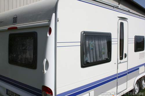

Zur Reparatur der Kederschiene noch ein Vorschlag:

Nee, Gott sei Dank ist das nur ein Kratzer und die Wand nicht durch. Die Stelle wird entweder mit einem Aufkleber und/ oder einem Vorzelt abgedeckt.

Ja, die Kederleiste ist quasi die Dachleiste. Es gibt also nur eine Leiste. Ich habe beim Händler auch schon Kederleiste und Leistenfüllband angefragt. Ich denke das sollte dort reichen. Natürlich nach Verfüllung und Verdichtung der Beschädigung – seitlich sind ja außerdem Dichtungsgummis, dass sollte halten. Wobei ich zusätzlich wie Du auch den Gedanken mit dem L – Profil – Stück hatte. Sicher würde man dann aber die Kederleisten schlecht drauf montieren können bzw. die Dichtungen von der Kederleiste könnten überstehen.

Nee, wird kein 1 mm Blech werden, sondern Riffelblech. Mit den Nieten oder schrauben hab ich gestern in der Halle gefragt. Die raten davon ab wg. evtl. Undichtigkeiten, die dann durch die Löcher passieren können. Mit den Schrauben kann ich ja noch mal ansprechen vor dem Aufbau, aber die Jungs meinen, dass dann alles 100 % hält bzw. dicht ist und dann keiner mehr ran muß. Ich meine mit dem ganzen Dichtungszeug und Klebern sollte ja auch gar nichts mehr schief gehen, so hoff ich doch.

Nee, die Kederschienen wollen wir so lassen. Glücklicherweise ist die Schiene dort gerissen, wo sowieso das Ende gewesen wäre. Die Jungs, die alles richten sollen meinen die neue Schiene problemlos an die bestehende Schiene integrieren zu können.
das mit dem Riffelblech ist doch wohl nicht Dein Ernst.
Erstens fällt das stark auf und zweitens ist das so steif, daß dadurch IMO eher Undichtigkeiten entstehen können.
Das Reparaturblech sollte sich geschmeidig anpassen und dazu wäre ein 1 mm dickes Alublech genau richtig.
Die vorhandene Dachhaut dürfte auch nur ca. 1 mm dick sein, oder?
Wenn Du Befürchtungen hast, daß im Bereich der Verschraubungen Wasser eindringen könnte, dann empfehle ich Dir eine Dichtschraube mit Dichtscheibe (z. B. EJOT Edelstahl-Saphir Bohrschraube JT4-FR-2H-4,8x19-E11 oder JT4-2-4,8x19-E14) zu verwenden.
Die Dachluken bei meinem Hymer-Eriba wurden werkseitig aber mit normalen Linsenkopf-Blechschrauben verschraubt und da ist kein Wasser an den Verschraubungen eingedrungen.

Ganz im Ernst, wie komm ich an genau die bisherige Kederleiste? Wir wollen die in die alte integrieren. Ich meine gut, alternativ die rechte Seite komplett neue Leiste. Aber gibt es da keine andere Möglichkeit? Ist doch sicher noch aufwendiger, die alte Leiste runter zu machen und die neue drauf. Den Jungs will ich nicht noch mehr Arbeit zumuten und den Wowa brauch ich in paar Tagen wieder! Wg. des Leistenfüllerbands mach ich mir weniger Sorgen, hab ich die nächsten 300 Jahre wenigstens was davon oder ich statte die ganzen Wowas dieser Stadt mit neuem Band aus 😉
@ Oetteken:
Keine Ahnung? Ich hatte noch nie im Leben die Situation ein Dach von einem Wowa neu machen lassen zu müssen. Wenn Du bzw. die anderen das so sehen, dann laß ich die Finger von Riffelblech. War nur eine Überlegung gewesen. Auffallen würde es nur, wenn man sich auf die Leiter stellt – von unten fällt es nicht auf. Die Form vom Blech hätten wir natürlich auf einer Blechfalzbank an die Dachform angepasst. Auf jeden Fall sehr gut, dass Du das mal so ansprichst. Ich bitte daher die anderen User um die Meinung:
1.) Riffelblech oder Alublech?
2.) Reicht kleben oder soll man zusätzlich schrauben?
Bitte nicht falsch verstehen Oetteken, dass ich hier noch mal die Anderen frage. Aber ich muß 100 % klare Ansagen an die Jungs wg. Reparatur machen und mich auf Eure Meinungen verlassen können! Ich will eine 100 % ordentliche Reparatur und keinen Feuchteschaden, daher Aufruf an Alle zur Beantwortung o. g. Fragen.

der reihe nach:
die juristischen angelegenheiten klären jetzt andere, hektik bei der reparatur ist kontraproduktiv...
silikon hat an dem schaden nichts zu suchen, es sei den man will verhindern, das sika hinterher noch richtig haftet (klar kann man es zum haften bringen, ist nach dem einsatz von silikon nur eine ziemliche aktion).
die schäden am styropor mir bauschaum auszubessern ist völlig ok - neue platten bekommt man da nur schwer rein, bei jedem wärmedämm-verbundsystem werden die zwangsläufig entstandenen lücken im styropor mit bauschaum aufgefüllt - ist besser, als wenn da nichts drin ist.

Hallo Margrue,
Du kannst jetzt entweder handeln oder noch ne Weile rumfragen, was es für Möglichkeiten gibt. Ich denke, Du willst noch mit dem Wowa wegfahren? Also los und ran ans Werk.
Ich habe Dir in einer vorigen Antwort gesagt, wie der Schaden bei mir behoben wurde. Ich habe Dir auch gesagt, wo man eine Kederleiste bekommt, die Deiner sehr ähnlich sieht (vielleicht ist sie auch gleich). D. h. Du musst einfach mal in die Gänge kommen und das Teil kaufen. Und wenn es nur ein Probestück zum Testen ist. Wenn Du aber nichts kaufst, kannst Du auch nicht wissen, ob's passt.
Im Anhang mal ein Bild von meinem Wohnwagen mit dem reparierten Schaden angehängt. Siehst Du was? So könnte es hinterher auch bei Dir aussehen.
Der Schaden war (ist) links vom Seitenfenster. Man erkennt es nur daran, weil der 3. blaue Streifen fehlt. Oberhalb des 2. Streifen sitzt ein Blech (gleiches Blech wie Außenhaut), wurde mit weißem Sikaflex aufgeklebt. Die Kederschiene wurde oben gekappt und eine Neue angestückelt.
Das Leistenfüllerband würde ich einfach beim Wohnwagenhändler holen, der wird ja sowas da haben. Man muss nicht immer alles irgendwo im Netz kaufen, nur weil der Meterpreis bei einer 100er-Rolle etwas günstiger ist.
Zum Auffüllen der Dämmung nimm keinen Bauschaum, sondern es gibt solche Schäume, mit denen man die Wärmeisolierung an Häusern ausbessert, bzw. Fugen zu macht. Dieser Schaum hat dann auch einen guten Dämmwert.
Wenn Du Dich einwenig ran machst, könntest Du am Wochenende die Sache über die Bühne bringen.
