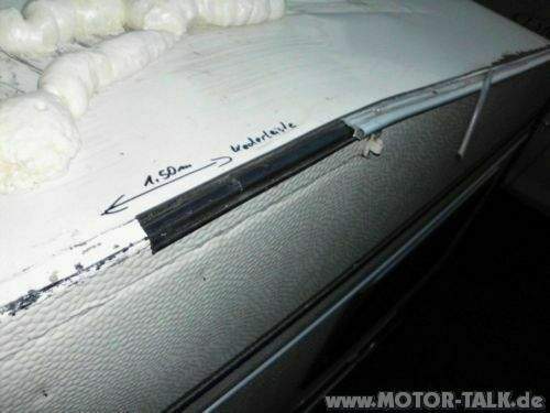

Hallo Leute,
habe zum Aufbauprojekt erstmal wundervolle Neuigkeiten. Die Kederleiste, welche ich gestern noch wie wild gesucht habe ist nun da! Nachdem ich heute ein paar Fotos und Vermassungen vorgenommen habe, habe ich beim Händler eine Restleiste bekommen. Der Leistenfüller ist bereits von einem anderen Händler auf dem Weg zu mir. Oh man, ihr glaubt nicht, was so ein blödes Stück Alu – Leiste doch für Glücksmomente auslösen kann! 🙂 Das gute ist, es passt – hab eben mal Maß genommen und alles übereinander gelegt – passt! Hab das Teil sogar zum Schnäppchenpreis bekommen! Ich freu ich so!
Hoffe, dass es mit Silka – Flex und Dekalin ähnlich aussieht. Egal wo ich heute war, schau ich in fragende Gesichter. Keiner kennt das Zeug! Klar, Internet bestellen ist kein Thema – aber gerade bei Silka gestaltet sich das schwer. Ich hab zwar noch „Insider – Adressen“ bekommen bzw. wende mich morgen direkt an den Hersteller, aber warum bekomm ich das nicht irgendwo in Mönchengladbach?
Weiterhin frag ich mich wie ich nun wg. der Dämmung vorgehen kann? Styropor und Styrodur halt ich für nicht 100 % sinnvoll. Die zu dämmenden Stellen sind zu klein und die Platten gibt es nur in riesigen Größen. Daher halte ich eine Masse zum reinsprühen für ganz gut. Ich bin für einen Isolierschaum, der nicht nachdrückt – wie bereits schon angesprochen. Welchen könnt ihr mir da empfehlen?

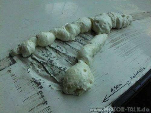

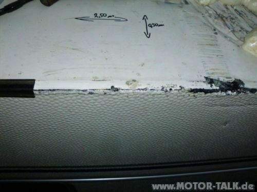

So, das Werk ist nun seit Ende Oktober vollbracht und der Wohnwagen ist gerichtet. Da ich Euch noch Fotos versprochen habe, möchte ich das an dieser Stelle nun tun.
Also, kurzes Kommentar zu den Bildern bzw. den vereinzelten Schritten, die wir unternommen haben:
Bild 1:
Das verbogene Blech wurde weitestgehend mit einem Hammer begradigt. Weiterhin wurde der Schaum verfüllt und das Blech aufgelegt.
Bild 2 und Bild 3:
Die defekte Kederleiste wurde rausgeflext. Die Kanten des Riffelblechs begradigt und ein wenig mit der vorhandenen alten Dichtmasse verfüllt. Anschließend wurde die neue Dichtleiste und Kederleiste aufgelegt bzw. befestigt. Leider ist die neue Keder- bzw. Dichtleiste nicht 100 % passgenau wie die alten Leisten, aber ein Vorzelt passt auf jeden Fall durch und fällt nur beim genauen hinsehen auf.

Bild-1
Bild-2
Bild-3
