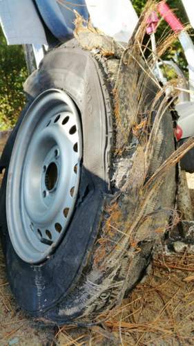

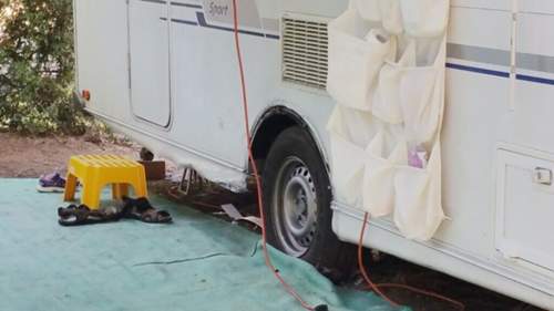

Hab hier in Italien auf dem Campingplatz einen Italiener gefunden, der glaubte er kann mit 13 Jahre alten Reifen auf dem Wohnwagen noch in Urlaub fahren.
Der Reifen ist von Woche 19 in 2002.
Das hat er jetzt davon.

So und nun wissen Sie das das Reifenalter dafür verantwortlich war/ist..
Ich denke grade bei Wohnwagen an Überladung. Zu geringer Luftdruck(zb unterwegs eingefahrener Gegenstand oder lange Standzeit) und hoher Straßentemperatur. Und dadurch den Schaden. Alter alleine zerstört keine Reifen. Es macht sie anfälliger aber 13 Jahre sind nun nicht soooo alt bei nem PKW Hänger.
Außerdem hab ich auch schon bei nem 2 Jahre alten Conti so n schaden gesehen.

Das Reifenalter spielt besonders bei Trailern und Caravan, eine maßgebliche Rolle. Bereifung die längeren Standzeiten ausgesetzt ist und nicht regelmäßig walkt, altert chemisch und physikalisch schneller.
