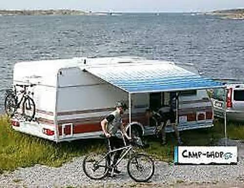

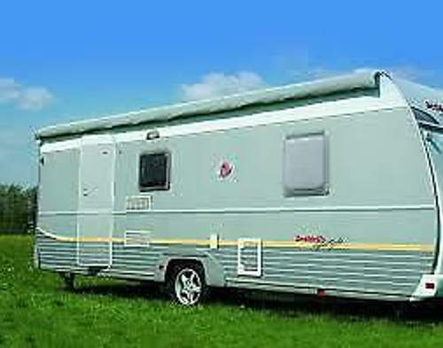

@midnight3009, ich würde eine Sackmarkise vorziehen, die wird auch in die Kederleiste eingezogen,aber nur oben und verbleibt auch während der Fahrt am WW.
Vorteile, je nach Bedarf brauchst du nur die Markise, also das Dach und das steht in 5 Minuten, oder du kannst Seitenteile und Front montieren, geht auch schnell und hast ein komplettes Vorzelt.
Gerade wenn man oft den Standort wechselt und nicht lang am selben Ort bleibt ist man damit sehr flexibel. Im Vergleich zu einem normalen Vorzelt brauchst du erheblich weniger Zeit zum Auf- und Abbauen und auch weniger Platz im WW weil die Markise immer in der Kederleiste verbleibt.
