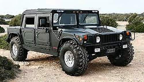

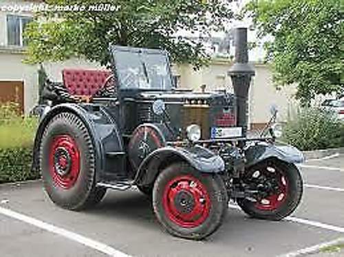

Die ultimativen Zugmaschinen da lässt du jeden X1 stehen, Wohnwagengröße absolut egal ;-)

@Taxler222 schrieb am 2. März 2016 um 10:23:55 Uhr:
aber nur auf dem Acker, nicht auf der Strasse 😉
