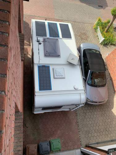

Zu dem Wohnwagen kann ich Dir nicht viel sagen. Zu Solar schon mehr. Bevor Du in den Wohnwagen anfängst Sachen einzubauen wiege ihn leer und wiege Deine Grundausstattung und überlegen was dann noch übrig bleibt und ob das reicht. Verlasse Dich nicht auf die Angaben des Verkäufer (mein WW sollte angeblich 1000kg leer wiegen wog damals aber 1100kg) und bei einem zul. Gesamtgewicht von 1.350kg ist sowas entsprechend. Dank Auflastung darf ich nun 1.500kg, war aber ein riesen Akt…
Bei den Solarpanels empfehle ich Dir Dünnbettpanels, die sind leicht und können gebogen werden. Ich habe 400 Watt und das reicht wenn man den Kühlschrank über Gas laufen lässt und die Therme nur temporär. Aus Gewichtsgründen empfehle ich ein LiFePo4-Akku mit 100Ah, ist zwar einiges teurer aber die haben bei richtiger Ladung bis zu 10x mehr Ladezyklen als AGM-Batterien (ohne Gewähr). Um während der Fahrt optimal zu laden (vorausgesetzt Ladeleitung am Kfz-Stecker verlegt) ist die Verwendung eines Ladebooster sehr zu empfehlen, scheint auf die Absicherung Deiner Leitungen. Damit du auf keinen Komfort verzichten musst ist die Verwendung eines Wechselrichters mit ca. 2000 Watt sinnvoll und um zwischen Land- und Bordstrom zu wechseln verwendet man eine Umschaltstation. Da du bei Bordstrom nicht über den Fi-Schalter des Campingplatzes abgesichert bist wenn du Bordstrom verwendest ist auch ein Fi-Schalter hinter die Umschaltstation zu setzen (nicht mit der Sicherung verwechseln…)
Ich hoffe ich konnte Dir schon mal einen kleinen Einblick geben. Und bevor jetzt wieder 1000 Kommentare kommen: Ja, es gibt andere Lösungen und vielleicht bessere oder schlechtere, günstigere und teuerere etc.
