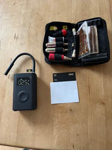

Habe bei unserem Womo Kastenwagen, 3.5t gerade, zur Gewichtsoptimierung, das Reserverad und die Halterunng entfernt, die jetzt seit 7 Jahren ungenutzt unterm Fahrzeug hängen. Man glaubt es nicht, der Kremel wiegt, mit Werkzeug, mal eben 45kg. Das schlechte Gefühl, was jetzt mit an Bord ist, wiegt wenigsten nichts.
Ich habe einen genialen Minikompressor, der 10bar kann und diverses Flickzeug an Bord, jedoch denkt der Kraftwerker in mir: vermutlich ist der Akku gerade dann leer, wenn man ihn braucht.
Beim Flickzeug mit den von aussen einzuziehenden Gummiwürsten, befinden sich 3 16g CO2 Patronen dabei.
Kann jemand abschätzen, wieviel Druck man damit in einem 225/75/16 Reifen aufbauen kann? Beim Motorrad reichen 2 Patronen für 2 bar. Die ebenfalls an Bord befindliche Flasche mit 500ml Pannenspay sieht mir auch nicht so aus, als ob man damit wenigstens 2,5 bar in den Reifen bekommt, damit man notfallmäßig zur nächsten Tanke kommt.
Ich will nicht auch noch einen Kompressor mit Kabel mit rumschleppen, irgendwann ist die Gewichtesersparnis vom ausgebauten Reserverrad wieder egalisiert. 🤪

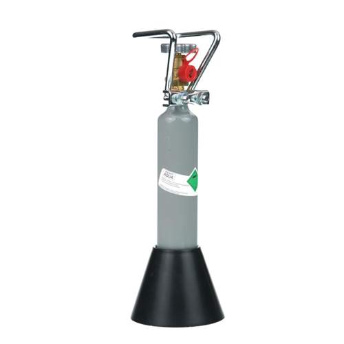

Hier sehe ich eine 500 g-Mehrwegflasche, wie sie in der Aquaristik beispielsweise eingesetzt wird. Das Thema wäre damit abgehandelt, Du hast ein gutes, sicheres Gefühl und Dir bleiben üppige Reserven, für den Fall, das Du mal „kleckerst“.
Mir kommen die 3x16g auch wenig vor, es gibt, glaube ich auch 26g Patronen. Aber 500g klingt gut. Was wiegt so ein Teil? 2 kg?
Edit: schon gefunden, knapp 3kg.
Mit was für einem Adapter kommt man von der Flasche auf den Autoreifen? Der Anschluss sieht auf den Bildern aus wie bei einer Propangasflasche.

so eine 500gr. Co2 Flasche wiegt um die 2 Kg mit Cage . Gibt Anbieter da kostet die Flasche 500gr mit 10 Jahren Tüv und Cage ca 40 Euro .
Würde da im Gastro Bereich gucken , weil Tierbedarf ( Aquarium ) ist teuerer .

So ein handlicher SodaStream Zylinder enthält 425g... Nur so als Gedanke.
Fehlt noch der SodaStream-Autoventil-Adapter 😃
16g ist etwa 1/3 mol und somit etwa 7l unter Normbedingungen - also praktisch gar nichts.
den Reifen schätze ich auf mehr als 30 Liter ( Normaldruck )
Zitat:@Superbernie1966 schrieb am 6. Juli 2025 um 08:38:19 Uhr:
.den Reifen schätze ich auf mehr als 30 Liter ( Normaldruck )
30 Liter, das mag das Volumen des Reifens sein. Für 3 bar bräuchte man dann nochmal 90 Liter.
Leichter und kompakter (passt alles in einen kleinen Schuhkarton) sollte ein 12V-Kompressor definitiv sein. Günstiger zudem auch. Bei 22l/min sollte der Reifen binnen 5min wieder flott sein, wenn er denn ganz leer war.
