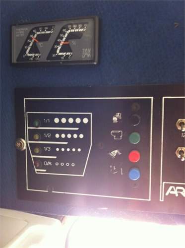

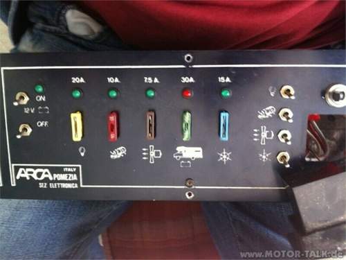

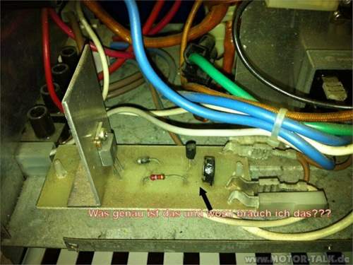

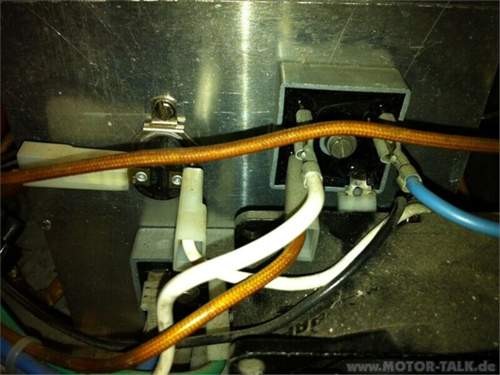

Ich habe jetzt das gerät zu Hause geöffnet und möchte wissen ob darin irgend ein Fehler sein kann wie finde ich ihn?
Oder bekomme ich so ein Gerät heute noch irgendwo?
Das Elektro tableau
Was ist das?
Brückengleichrichter
+12
So was ist nicht so einfach, das müsste man live sehen und die Bauteile durchmessen.
Aber nochmals: DIE AGM BATTERIE DARF NUR MIT IUoU KENNLINIE GELADEN WERDEN! Ansonsten zieht die so einen grossen Ladestrom dass dein Netzgerät da wohl in die Knie geht.
Ich kann nur raten einen Fachmann für das Thema zu beauftragen. Wenn es so weiter geht dann ist die neue AGM-Batterie auch noch kaputt.
Schöne Bilder.
....und auch ein bischen gruselig.🙂
Ich Vermute, ein (bezahlter) Fachmann wird das alles 'rauswerfen, und durch aktuelle Technik ersetzen.
Nachzuvollziehen, was man sich dabei mal gedacht hatte, und was daran durch viele Campergenarationen verschlimmbessert wurde, um das dann schließlich auf einen Zeitgemäßen Stand zu bringen.....
...Vergiss es. Wenn du den Aufwand bezahlen sollst..... das ist ehr ein Hobby.
Fazit: zum Fachbetrieb, alles 'raus, bis auf die Schalter/Anzeigen.
Anforderungen klären.
Zeitgemäße Technik 'rein.
ich würde für den BEsuch mal so ca. 500€ mitnehmen.
Dem muss ich mich (leider) anschließen.
Wahrscheinlich ist es das billigste, sich von dem alten Kram komplett zu verabschieden.
Ferndiagnosen hier über das Forum werden m.E. kaum möglich sein, denn dazu gibt es zu viele Möglichkeiten, wo sich Fehler eingeschlichen haben könnten.
In jedem Fall muss erst mal alles sauber und komplett aufgetrennt werden (z.B. den reinen Starterstromkreis und den/die reinen Versorgungsstromkreise).

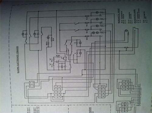

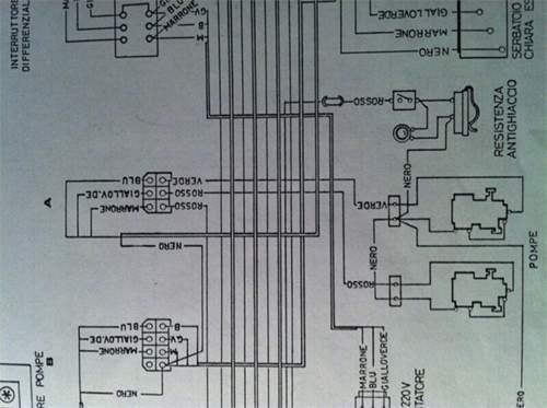

Ausmisten ... Alles!
Sowie ich das sehe ist die komplette Verkabelung vom Netzgerät bis zum Schalt Tableau unbrauchbar.
Ich kann ja nichts mehr über diese Schalter laufen lassen...
Bis jetzt habe ich das Komplette Licht Weggerissen und Provisorisch direkt an die Batterie gehängt, dann die Verkabelung unter dem Spülbecken/ Kochfeld Gelöst und einstudiert.
Habe 2 Wassertanks. Sommer Ausserhalb und im Winter Innerhalb des Fahrzeugs. Zum auswählen der Pumpe habe ich einen kleinen Schalter unter der Spüle.
Aber ich habe in beiden Wassertanks eine Füllstand Sonde drin. Das alles Läuft auf das (im Anhang) gezeigte Tableau,
3 Dicke Drähte auf ein 5fach Relais. etwa 10 Dünnere auf den schalter, davon je 2 auf die anzeige LED,
dann etwa 8 Drähte auf die Anzeige...
Langer rede Kurzer sinn. Schau dir das Schema unten an und du Verstehst das es so sicher nicht mehr funktionieren wird...
Das ist nur die Wasserpumpen Steuerung!!!!

Schema Füllstandanzeige
Schema Wasserpumpen

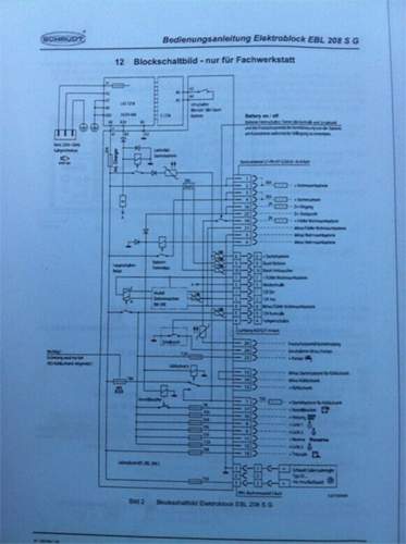

Soooo
Mein EBL 208 S G ist heute eingetroffen...
Wie könnte es auch anders sein er funktioniert nicht...
Habe den Wohnraumbatterie Minus
An die Stecker 5 und 6
Wohnraumbatterie Plus
An die Stecker 1 und 2
Starterbatterie Plus
An die Stecker 3 und 4
angeschlossen.
Nichts geschieht!

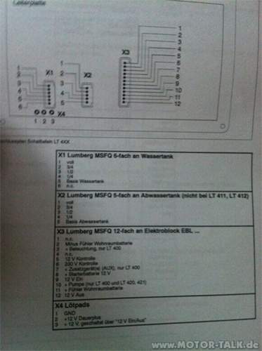

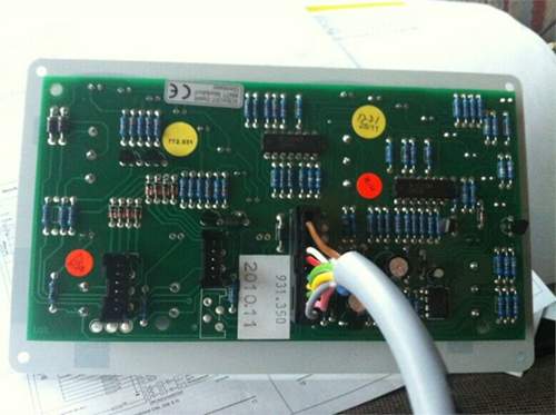

dann habe ich das LT 420 mit dem Mitgelieferten Kabel
An den Steckplatz X3 angeschlossen
(X1 und X" kann ich noch nicht, da ich die Tanksonden erst beschriften muss)
X4 (Lötpads) weiss ich nicht was das sein soll
So dann habe ich den Plus vom Licht an den Steckplatz 8 angeschlossen,
den Minus habe ich direkt zur Batterie gelegt.
Dan habe ich die Schalter betätigt, keine Regung...
Nichts geht.... weder das LT 420 noch das Licht.
Nicht mal die Batterieladeanzeige geht...
einfach Garnichts!
Habe es dann einmal mit dem Messgerät versucht,
Keine ströme vorhanden bis auf 2 oder 3 Stecker die haben zwischen 0.4V und 0.7 V
Hat irgendwer eine Ahnung von diesem Gerät?
Verstehe Garnichts!
Schema LT 420
Schema EBL 208 S G
LT 420 Back
