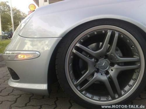

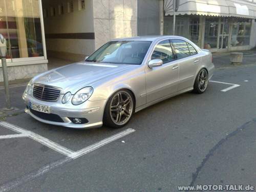

Hier mal Bilder von den weißen Sidemarkern auf Vormopf W211......
050620091714
080620091717
050620091688

ich habe bei meinem vormopf die us sidemarkers 5w birnchen ...
auf der fahrerseite am kabelzugang der standlichtbirne hinterm scheinwerfer auf der fahrerseite in plus und minus angeschlossen
auf der beifahrerseite am kabelzugang der standlichtbirne hinterm scheinwerfer auf der beifahrerseite in plus und minus angeschlossen
und in den hauptscheinwerfern die 5w standlichbirnen rausgeschmissen, gegen led 1watt (verbraucher) ersetzt ....
mein tacho zickt nicht rum mit der fehlermeldung einer defekten standlichtbirne , weil ja nun die sidemarkerbirne der 5w verbraucher je seite ist .... /sollte mal eine sidemarker 5w birne ausfallen, kommt meine standlichtwarnmeldung weil die 1watt standlich led ja keine 5w verbraucht und somit dieser besagte endverbraucher vom ki als defekt eingestuft wird !
ich hatte zum glück noch für die fertigen vormopf avantgardeleisten in us ausführung bei mercedes ca 62eu je seite gezahlt und die usa sidemarkers 70eu für beide in weiss ...
steve
