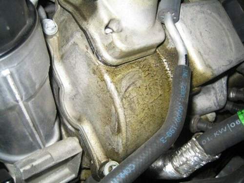

Unser R230, SL350, Baujahr 2004 verliert - so wie es aussieht - es ist ziemlich dünnflüssig - Hydrauliköl. Mercedes kann nicht orten wo es herkommt. Das Öl steht nach Reinigung immer vorne links - also Fahrerseite unterhalb des vorderen Motorblocks auf dem Unterbodenschutz. Fast direkt unter der Servopumpe - So wie es aussieht ist an der Pumpe nichts - auch ist im Pumpenbereich, bzw. an der Pumpe direkt nichts zu sehen?
Hatte das schon mal jemand - was wars??? Oder wer kann helfen - bin für alle Tipps dankbar...

Ich hatte das gleiche Problem. Es war aber Motoröl. Siehe folgenden Beitrag:

Wenn es bei Dir auch die Zylinderkopfhauben sind, sehen die so aus. Am besten zu sehen am Öleinfüllstutzen.
Selber machen oder neue Hauben kaufen.

Zum Sachverstand...die Hauben brauchst natürlich nicht neu kaufen! Ausbauen, alte Dichtungsreste gründlich entfernen, alles sauber reinigen und vernünftig entfetten. Auf die gereinigten und entfetteten Hauben geeignetes Dichtmittel (gibt es u.a. von Mercedes) auftragen und aufsetzen.
Dann die (Alu-)Schrauben handfest anziehen. Müsste jetzt im WIS nachschauen...Drehmoment sind nur wenige NM.
Viel Erfolg!

Mein 2004er 350er SL hat auch das gleiche Ölleck.
Das ist der Stutzen von der Öleinfüllöffnung, oberhalb
vom Ventildeckelgehäuse.
Ich muss das demnächst auch mal neu abdichten.
Ist wie bereits zuvor beschrieben eigentlich ganz einfach:
-Ansaugbrücke abnehmen
-Zündspulen abschrauben und zur Seite legen/anbinden.e
-wenn die Dichtung noch brauchbar ausieht, reicht vielleicht
die Anwendung von Flächendichtmittel (Temperaturfestigkeit bea.)
Das die Mercedes Werkstatt den Ölaustritt nicht findet ist schon
merkwürdig...und spricht nicht für diese.....
Eigentlich ein bekanntes Problem bei den M 112er Motoren.
Eine weitere bekannte Austrittsstelle ist der Bereich vom
ÖLFILTERGEHÄUSE. Hier bestehen schon mal Dichungsprobleme
besonders am Gehäusefuss und am Übergang zum Wärmetauscher
(Ölvorwärmung). Hierzu gibts beim Freundlichen Dichtungssätze.
Zum Lösen des Gehäuses ist aber eine nicht allzu gängige,
ich meine, 46er (Steck)Nuss erforderlich.

Danke Euch allen... Die Diagnose heute - Mercedesmeister - die Servopumpe ist defekt - angeblich irgendwo ein Dichtring, den man aber nicht tauschen könne. Es sei erforderlich eine komplette Pumpe zu tauschen. Das werde ich nun leider tun müssen.
