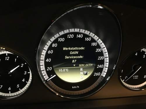

@TE: Bitte mal bei deinem Fahrzeug ins "geheime" Servicemenü gehen und die angezeigten Daten hier posten. Am besten alles fotografieren und die Bilder mit anhängen.

Bei mir steht in sechs Monaten der B7 an, Werkstattcode G60N, es werden aber nur drei Zusatzarbeiten angezeigt: 2, 3, 20. Spricht also auch für Deine These.
.jpg
Passt doch soweit:
Service B, Ölwechsel (Motor) und Ölwechsel Getriebe.
