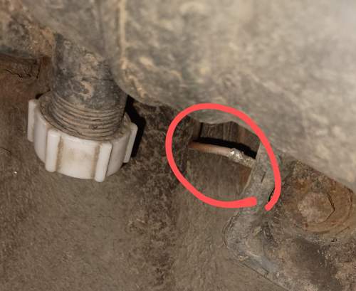

Hallo zusammen, wofür ist dieser weiße Schraubverschluss im hinteren rechten Radkasten auf dem Foto?
Und falls man da was einstellen kann, wie stellt man es ein?

Schaut aus wie ein Teil des Schwerkraftventils am Tank.
Das ist ein Ventil der Tankentlüftung. Wenn der Deckel draufgeschraubt ist wird das Ventil geöffnet. Manchmal klemmt das,weil sich die Dichtung verklebt und das merkt man daran,das es zischt beim öffnen. Beim Tanken kann man das Ventil niederdrücken mit der Zapfpistole, somit schaltet die Pistole nicht so früh ab und bekommt paar Liter mehr rein. Hinter dem Verschluss sitzt das Ventil,klebt es fest, öffnen und das Ventil rausziehen und Dichtung mit Vaseline einreiben und wieder einbauen.

Da beim Tank aufschrauben nix zischt, scheint das ja in Ordnung zu sein. Es hatte mich nur gewundert, dass der weiße Deckel nicht wirklich festgeschraubt ist. Ich werde ihn aber mal ganz abnehmen und vom dicken Dreck befreien...

Der muss zu sein. Ja es macht Sinn da regelmäßig alles sauber zu machen, dann lebt die Karosserie länger.leider hat man da keine Radhausschale für entwickelt.
Noch eine Frage dazu: hat das Teil nur Auswirkungen aufs Tanken oder auch auf den Fahrbetrieb?
Auch auf den Fahrbetrieb. Wenn das Ventil bei geschlossenem Deckel nicht öffnet, zieht der Tank Unterdruck. Ab 1/4 der Tankfüllung springt er schlecht an und kann bei der Fahrt ausgehen. Außerdem zieht sich der Tank zusammen, dabei kann die Arretierung der Pumpe kaputt gehen. Alles schon gehabt, daher immer drauf achten, das es nicht zischt beim Tank öffnen

Der Deckel hat keine Entlüftung und auch keine Funktion,außer eben das Ventil nieder zu drücken.

Ich habe gerade beim groben Dreck wegpopeln noch ein loses Kabel, scheinbar Masse, gefunden. Scheint abgefault zu sein. Ich versuche mal, ein Bild anzuhängen. Was hat es denn damit auf sich?
