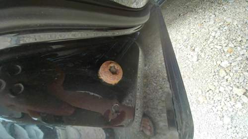

Hallo, kann mir jemand sagen, was mit diesen Schrauben, siehe Fotos, befestigt ist?? Diese befinden sich jeweils unten innen an den hinteren Türen meines Kuga 8/2014....??
Kann/wird mir, wenn ich diese Schrauben löse, irgend etwas innen in die Tür fallen?? Bzw. sollte ich gleich die Türverkleidung demontieren??
Hintergrund: schon beim Kauf vor 2 Jahren waren diese Schrauben rostig. Wurde vom FFH "behoben", rosten aber schon wieder!!
Ich will diese Schrauben entfernen und aufarbeiten oder erneuern....

Ich habe Mal meinen Kollegen gefragt,der sagt die ist für eine Blechverstärkung in der Tür. Die Schraube kann man herausdrehen,und dann später wieder reindrehen.

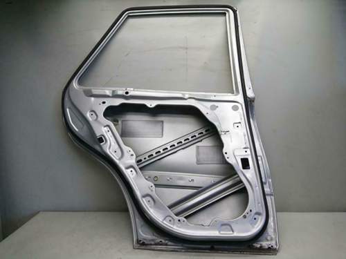

Habe bei diesen Link https://ford.7zap.com/de nach geschaut und nur die Schraube M12x25 gesehen ,die aber kein Teil trägt. Wahrscheinlich nur bei der Herstellung (Befestigung) verwendet Nur bei Model 2012 -2014

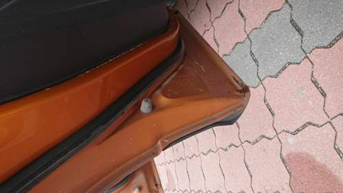

Bei meinem 2007er Audi A6 sind mit solchen Schrauben die Zierleisten unten außen an den Türen verschraubt.
Okay, sind zwei pro Tür und nicht solche Brummer, aber immerhin.

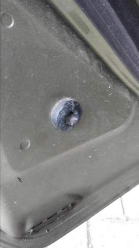

Das die Schraube vom Aufprallträger ist

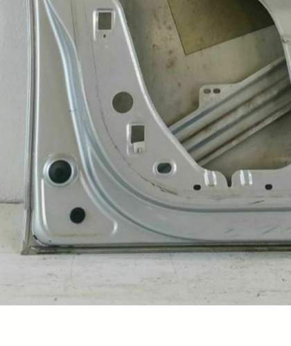

Da wird wahrscheinlich die Fensterheberschiene angeschraubt sein. Wenn die raus ist, kann es sein du sie nicht wieder rei bekommst.

aber im Werkstatthandbuch Ford ETIS wird diese Schraube garnicht erwähnt. Vielleicht weiss mein Kollege aus der Karosserieabteilung dazu mehr.

Habe ich mir gedacht,denn in der Teilezeichnung ist nichts dafür vorgesehen .Nur die M12 Schraube

Ok, danke. Dann kann ich ja übernächste (Urlaubs-) Woche beruhigt loslegen.....
