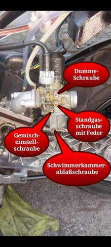

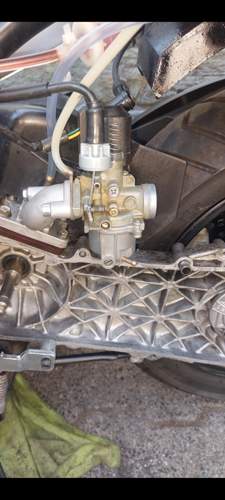

Hallo Zusammen,
habe mir für einen Speedfight 2 AC aus 2001 einen gebrauchten Gurtner Vergaser (PA 373) in ganz gutem Zustand gekauft.
Könnte mir Jemand sagen, was mit der obersten Schraube eingestellt wird bzw. für was diese sein soll? Die darunter müsste ja die Gemischeinstell-Schraube und die darunter die Standgasschraube sein und die ganz unten eine Ablassschraube, aber verstehe nicht für was die ganz oben sein soll.
Könnte mir auch Jemand bestätigen, dass der oberste Anschluss für Unterdruck und der dünne silberne (der auf dem Bild etwas durch den runterhängenden Gaszug verdeckt wird) für Öl ist? Den oberen würde ich mit irgendwas abdichten, da Unterdruck bereits am ASS angeschlossen ist. Muss ich den Hahn ganz unten auch abdichten? Weiß leider nicht wofür dieser ist.

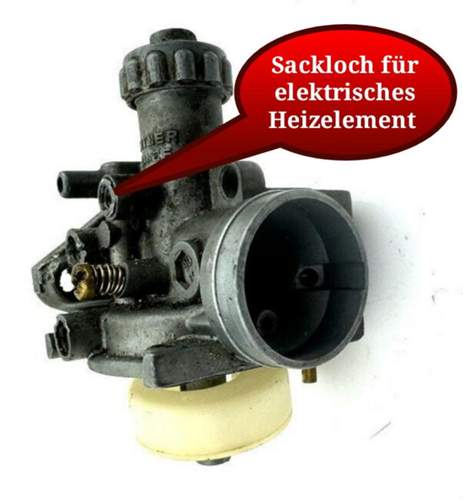

Das ist eine »Dummy-Schraube« ohne jegliche Wirkung – an dieser Stelle kann ein elektrisches Heizelement zur Vergaservorwärmung eingeschraubt werden, um einer Vergaservereisung vorzubeugen. Drehe doch die besagte Schraube einfach raus; es handelt sich um ein Sackloch an der Stelle.
Gruß Wolfi
PS: In das Peugeot Workshop Manual von Haynes, welches ich dir am 6. Juli in einer PN verlinkt habe, hast du offensichtlich nicht reingeschaut.
Und wenn du dir die Mühe gemacht hättest, in Eigenregie nach diesem Vergaser zu googeln, dann bräuchtest du auch nicht nach dieser „obersten Schraube” zu fragen.

Die Gemischeinstellschraube und die Standgasschraube hat er in seiner textlichen Beschreibung beispielsweise nicht korrekt zugeordnet, weshalb ich alle sichtbaren Schrauben auf seinem Foto mit Sprechblasen eindeutig markiert habe.

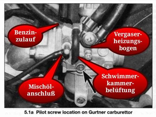

das Foto im Anhang (ohne die Sprechblasen) stammt aus besagtem „Tutorial” und damit hättest du zumindest einen sehr guten Anhaltspunkt gehabt. 😊
Nun muß ich deinetwegen meine »Falschaussage« mit dem elektrischen Heizelement revidieren. 😉
Es handelt sich um eine Warmwasserbeheizung des Vergasergehäuses.
Gruß Wolfi
