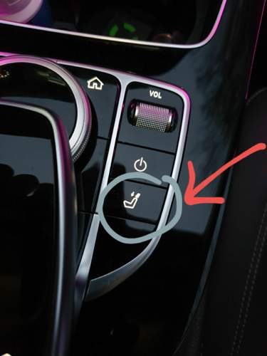

wofür ist das?
Mercedes E-Klasse W213
Wofür ist das?Wofür ist das?
einfach draufdrücken wäre zu pragmatisch gewesen? 😉
vermutlich haben die Ingenieure keine Guillotine verbaut, auch wenn das Piktogramm ein wenig so ausschaut

Kopfstützen einklappen
Absenken der Kopfstützen im Fond
Servus zusammen.
Wenn die Kopfstütze vorher nicht rausgezogen waren, passiert eben nix.
Und Bedienungsanleitungen sind uncool...
Man hört auch bei sich unten befindlichen Kopfstützen ein Geräusch während der Tasterbetätigung. So ähnlich wie ein Servomotor, der etwas raus- und wieder reinfährt.
Und man kann sehr gut hören, wo das Geräusch herkommt.
Normal sollte solche fragen ein guter Verkäufer recht schnell klären aber es gibt heute kaum welche die Gut sind. Nur Verkaufen und Verkaufen im Kopf.
Ein Verkäufer, der verkaufen im Kopf hat, ist schon schrecklich.
Bei den Guten merkt man das nicht!
Gabs doch schon in den 90ern bei der E-Klasse, Knopf -> Kopfstützen, sofern aufgestellt, sind umgeklappt.

Servus zusammen.
der RTFM Hinweis durfte natürlich nicht fehlen!
Beim meinem S213 aus 2019 fallen auf Knopfdruck nur die beiden äußeren Kopfstützen (also links und rechts) im Fond runter – die mittlere bleibt stehen. Ist das normal so, dass ausgerechnet die Kopfstütze, die die Sicht durch den Rückspiegel am meisten behindert, nicht vom Fahrer versenkt werden kann oder ist das ein Defekt?
@WunderBahr schrieb am 15. Juni 2025 um 11:16:18 Uhr:
Das ist leider so vorgesehen - ich habe bei meinem ehemaligen S213 daraufhin mal versucht, die mittlere Kopfstütze auszubauen, was ohne Werkzeug aber nicht ging (und möglicherweise - weil 5 Sitze) auch nicht statthaft wäre
Vielen Dank für die Rückmeldung. Nur um Missverständnisse auszuschließen: Meine Frage bezog sich ja weniger auf das Ausbauen der mittleren Kopfstütze, als viel mehr auf das automatische Versenken per Knopfdruck. Sie meinen, diese Funktion gibt's nur für die beiden äußeren Kopfstützen, richtig?
