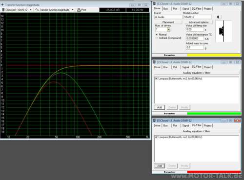

Ein Filter wirkt immer über den gesamte Frequenzbereich, die "Trennfrequenz" ist der Scheitelpunkt an dem der Pegel genau -3dB hat. Bei einem Hochpass geht der Pegel unterhalb des Schietels gegen Minus-unendlich-dB und darüber gegen 0dB. Es gibt verschiedene Filtercharakteristiken, sogar solche die den Pegel kurz vor dem absinken nocheinmal anheben. Am gebräuchlich ist wohl Butterworth 2nd-4th Order (12-24dB/Okt), dabei fällt der Pegel unterhalb des scheitels entsprechend der Flanke ab. Oberhalb des Scheitels erreicht er die Nulllinie erst etwa nach einer Oktave, je nach Flanke. Ein 12dB/Okt Hochpass drückt die Frequenzgang selbst eine Oktave über der Trennfrequenz noch messbar, wenn auch kaum hörbar (etwa -0,3dB ?). Eine halbe Oktave darüber ist er aber noch absolut hörbar (mehr als 1dB!)
Die trennfrequenz ist wo sich die beiden Filter kreuzen:
http://www.marchandelec.com/fig2.jpg
Bei einem 30 hz-Tiefpass müßte dann die Wirkung schon eine Oktave darunter einsetzen, also bei 15 hz ! Und wenn das so wäre, dann wäre folgende Einstellung für ein gutes Ergebnis im Bass TÖDLICH :[...]
Ja, das tut sie auch. Und natürlich ist das bei den meisten gehäusen "tödlich", weil nichts mehr raus kommt. Aber man kann das auch nutzen um den frequenzverlauf des gehäuses zu formen.
Man beschneidet damit den kompletten Subwoofer ganz stark im Pegel. So kann man einen One-Tone-Sub glatt bügeln. Und bei jedem Gehäuse kann man sich mit einem tiefen Lowpass mehr Tiefgang gegen Pegel erkaufen.
Einen Subsonic sollte man möglichst nicht hören, er soll unbemerkt den Sub schützen.
Den Tiefpass soll man ja hören, man benutzt ihn ja um den Sub abzustimmen.

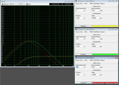

Ich häng mal ein Bandpass als Beispiel an:
Gelb: Die Kiste ohne Filter, Spielt nur einen 70Hz Ton, schon bei 65Hz ist schluss, NULL Tiefgang.
Rot: mit "üblichem" 80Hz 18dB/Okt Filter wie bei einer CB oder BR Kiste, quasi keine Änderung
Grün: 35Hz 18dB/Okt, so wird der One-Note Sub erstaunlich linear und spielt bis 30Hz runter. Wenn auch mit leichten Pegelverlust.
Das ist so ungefähr das prinzip nach dem Fortissimo Bandpässe baut.

Wenn die Kiste auf 60Hz einen stark dröhnenden +20dB Peak hat willst du genau das! Es geht nicht um Kisten mit natürlichem lineraren Frequenzgang sondern um solche die erst mit diesem Tiefpass richtig funktionieren. Ein Tiefpass ist nicht nur dazu da den Sub zu trennen, damit kann man aktiv den Frequenzverlauf der Kiste formen.
Diese ganzen Dröhnbandpässe von Crunch, Hifonics etc kann man mit so einer Trennung richtig brauchbar machen. Die spielen dann zwar immernoch recht unpräzise, aber das dröhnen kann man ihnen abgewöhnen.
Wir kennen den Frequenzgang der Kiste vom TE nicht, wenn er sagt mit der 30Hz Trennung klingts besser wirds wohl so ein Fall sein.
Mir kam das doch auch völlig schwachsinnig vor als ich das erste mal von so einer Abstimmung gehört habe. Aber die Didi Bandpässe haben nicht umsonst so einen guten Ruf, das funktioniert in der Praxis unglaublich gut!
