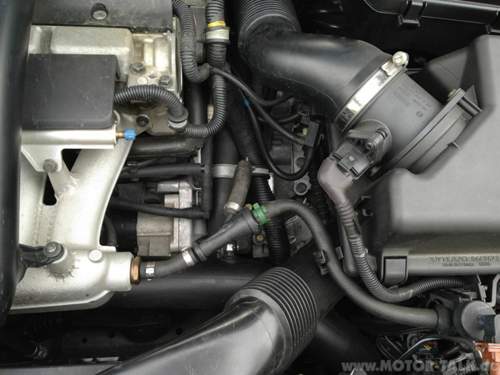

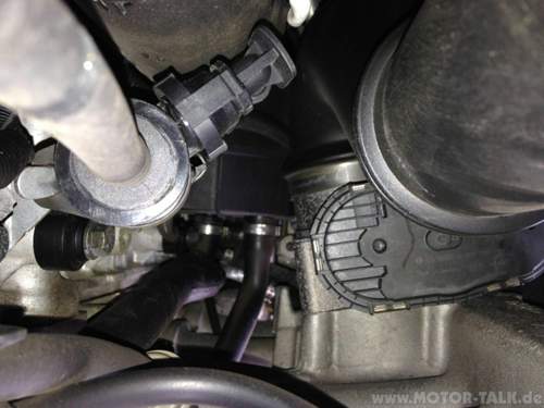

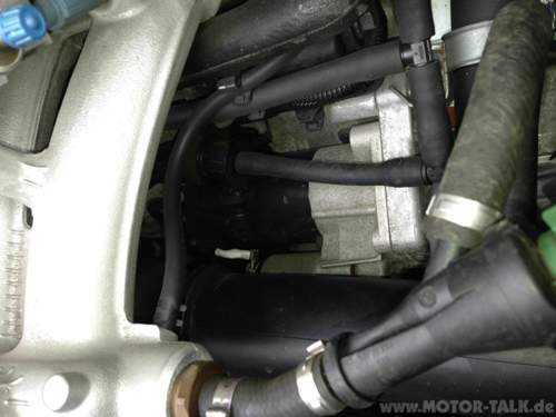

ich würde den thread gerne nochmal anheizen.
die Beschreibungen sind alle sehr gut und das bild von frankman61 aus dem 2.4t ist prinzipiell sehr dienlich.
ABER:
mein v70 2.3 t5 (bj. 2004) hat bereits die dk im kleineren gehäuse. ich habe an dem dicken schlauch die sensoren nicht um dort den Reiniger einzusprühen. der schlauch davor mit der klemme scheint jedoch identisch zu sein. kann ich den einfach abmachen oder gibt es eine andere idee wo ich noch reinsprühen kann?
anbei mal ein paar bilder meines motorraumes. über antworten und auch gerne bildliche hinweise bin ich sehr dankbar.
EDIT:
aus irgendwelchen gründen wurden beim upload manche bilder gedreht. bild 3 steht kopf und bild 4 liegt auf der seite. sorry deswegen.
Img-4657
Img-4658
Img-4662
hat keiner eine idee, wie man es beim 2004er machen kann? ich will nur nicht in einen falschen schlauch sprühen. daher die unsicherheit.
