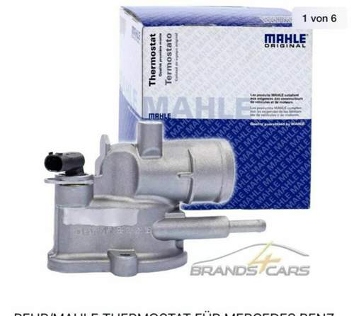

Hallo zusammen!
Bei meinem e280 cdi soll der Temperatursensor gewechselt werden da er im kalten Zustand schlecht anspringt und stark ruckelt und die Drehzahl stark schwankt.
Mein Frage ist jetzt: Wo sitzt der Temperatursensor für die Motortemperatur und wie sieht der genau aus?
Kann man den einfach selber wechseln?
Wenn ich im Internet Temperatursensor eingebe kommen 5 verschieden.
Es ist der OM648 Motor.
Vielen Dank schon mal im Voraus!

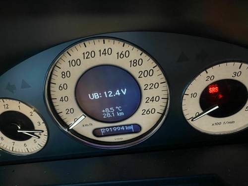

Es wäre schön wenn du uns mal ein Video vom KI beim Kaltstart zeigen könntest. Vorher aber im Tacho die Batteriespannung anzeigen lassen. Dazu musst du den Schlüssel in Position 1 drehen, dann mit den Lenkradtasten auf Geschwindigkeit oder Außentemperatur gehen und anschließen 3 x kurz hintereinander den Resetknopf am Tacho drücken.
Mach auch mal ein Bild von deinem "Tacho" wenn er richtig warmgefahren ist. Ich will mal sehen wie hoch die Kühlmitteltemperatur dort angezeigt wird.

Der Thermostat für den 648 sieht so aus wie auf dem Foto. In dem Thermostat sitzt der Sensor , nur bringt dir das gar nichts. Das ist nicht die Lösung für dein Problem, das hat eine andere Ursache. Aus welcher Gegend bist du denn ?
Steht denn etwas im Fehlerspeicher? Wenn ja, was?
Ich komme aus dem Raum Mannheim/Heidelberg.
Ich dachte jetzt wirklich dass es der Temperatursensor wäre weil mir das ein Bekannter (KFZ-Meister) so gesagt hat. Aber wahrscheinlich werde ich doch mal den Fehlerspeicher auslesen lassen um unnötige Kosten zu sparen.
So sieht die Batteriespannung aus.
Und Kühlmittel Temperatur im KI ist immer bei 90, also auch in Ordnung ??
C42f9563-9eb5-4d65-b6fb-5731d4a8e785
@Ugur58 schrieb am 24. Dezember 2020 um 16:29:43 Uhr:
Dann ist ja der Thermostat bzw der Sensor auch in Ordnung . Auslesen alles andere ist Glaskugel, daß kann etliche Ursachen haben das er schlecht anspringt. Glühzeutendstufe , Falschluft usw usw usw.
