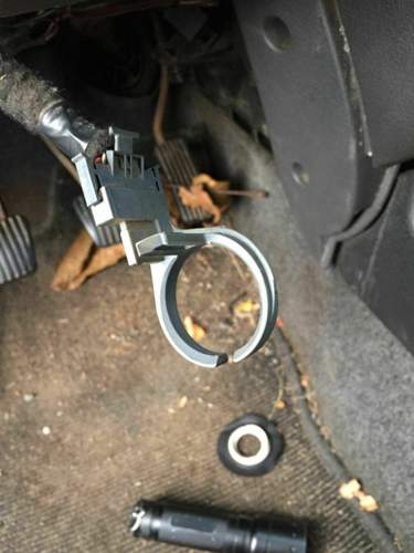

Hallo
Ich suche bei meinem 95er combo 1,7d das Steuergerät für die Wegfahrsperre.
Weiß jemand wo das sitzt ?
Also im Beifahrerfußraum nicht.
Da hab ich schon geguckt.
Das Sitzt das für die glühzeit.
Danke schon mal
Das Wegfahrsperren-Steuergerät sitzt mit an der Ringantenne rund ums Zündschloss und das ganze kommuniziert dann noch mit dem Motor-Steuergerät.
Gruß Acki
Habe aber nur so eine kleine Ringantenne ??
Da ist doch kein Steuergerät mit drin, oder ?
Und wo sitzt das Motorsteuergerät ?
Img-1911
Doch, das ist ein Teil des Steuergerätes. Den Hauptteil der Steuerung übernimmt das Motor-Steuergerät.
Das sitzt rechts im Beifahrerfußraum an der A Säule.

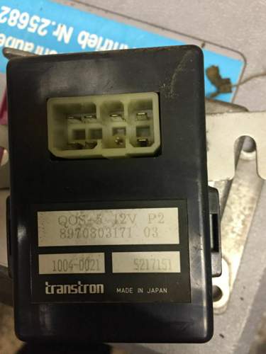

Da sitzt es ja leider nicht.
Da ist nur das Steuergerät (Bild)für die glühzeit und 2 Relais.
Img-1912
Ah ok, Diesel.
An so einem war ich noch nicht dran. Keine Ahnung wo da das Steuergerät sitzt
