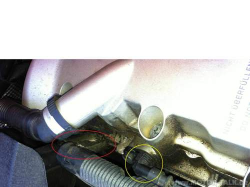

Der Fehlerspeicher sagt "Nockenwellenverstellung Fehlfunktion sporadisch Bank 2". An dem Besagten Ventil?? oder was es auch immer ist tritt ein wenig Öl aus, was auch schon in das V gelaufen ist. (Hab ein 2.4er). Hab morgen früh Termin beim 🙂
Ist es nur das Ventil bzw eine Dichtung, oder kann der Ölaustritt an dem Ventil und der angezeigte Fehler auch noch andere Ursachen haben?
Hab auch mal ein Foto gemacht..
Bitte um Antwort...

Danke dir für die rasche Antwort! Wie ist denn da der Ölaustritt für aus diesen Impulsgebern zu erklären? Haben die auch was mit der Nockenwellensteuerung zutun?
Vielleicht ist das besagte Teil auch auf dem Bild schwer zu erkennen. Da wo das Öl herauskommt ist das Teil wie es Daniel Audifan auf der ersten Seite hier in dem Thread fotografiert hat..
achso, habe den Nockenwellenversteller im roten Kreis markiert, im gelben Kreis ist der Impulsgeber.
Das foto war auf den Impulsgeber focusiert, dachte du meinst den.
Also wenn da schon Öl austritt, dann wechsel den mal und der fehler wird auch denke ich weg sein.
Ist auch die zweite Bank, also muss es der sein.
Kostet beim 🙂 etwa bei 65€

Hast du den Nockenwellenversteller selbst gewechselt?
bei mir selber habe ich es noch nicht gemacht, aber die sind nur gesteckt.
die schraube rausdrehen und den versteller rausziehen, manchmal sind die dinger total fest und man kriegt die nur kaputt raus.
aber da du ja sowieso eine termin hast beim 🙂, dann sollen die sich damit quälen🙂
