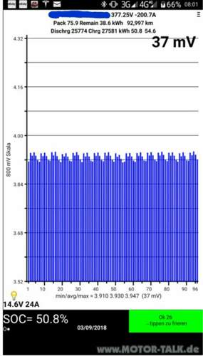

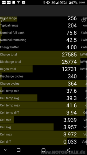

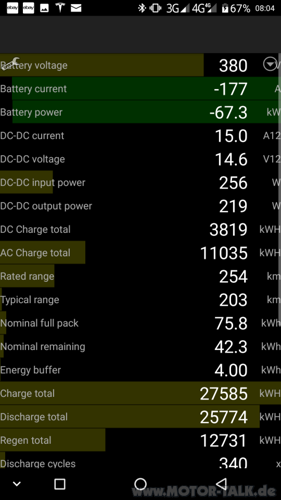

Mit dem ScanMyTesla und dem OBD Dongle kann man alle Werte auslesen.
Screenshot-20180309-080441
Screenshot-20180309-080447
Danke eng!
Bin mir nicht mehr ganz sicher, aber kann mich an ein Screenshot erinnern mit "usable full pack", also nominal full pack - energy buffer. Aus dem oberen Screenshot kann man schön berechnen, dass dein BMS mit dem Umrechnungsfaktor 189Wh/km rechnet (wahrscheinlich bei allen RWDs im Gegensatz zu 186Wh/km für D-Modelle).
