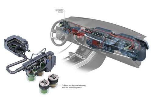

Ich suche gerade in einem Q8 die Duftkartuschen.
Wer kann mir sagen wo diese verbaut sind?
Im Handbuch wird das seltsamerweise nicht erwähnt.

Beim A8 sitzen die im Fahrerfußraum unterhalb des Lenkrads.

Moin, diese Frage würde mich auch interessieren. Wo sind die verbaut und wie geht ein Wechsel vonstatten? Bei Mercedes tausche ich einfach die Kartusche im Handschuhfach - hier finde ich beim Q8 nichts (außer oben rechts einem kleinen Kasten, der aber keine Kartusche zu enthalten scheint).
Im Audi-Technology-Portal gibt's zum A8 ein Video dazu. Kann gerade nicht verlinken, einfach nach Air quality paket suchen. Das System sitzt unter dem Fahrerdisplay, ist nur mit Werkzeug aus dem Fußraum zugänglich und man benötigt ein Diagnosetool zur Rekonfiguration nach Wechsel der Flacons. Also ein Fall für die Werkstatt oder routinierte Schrauber, daher steht dazu auch nix in der Bedienungsanleitung.

Im Q8 ist es genauso. Einfacher Austausch. Plug&Play. Sie müssen lediglich die untere Armaturenbrettabdeckung entfernen: 3 Schrauben.
