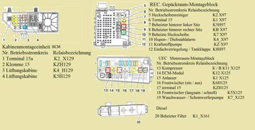

Kannst du mir zufällig sagen wofür das gelbe relais Hintern Sicherungskasten Fahrer seite ist? Da ist ein gelbes relais.. Sollten da nicht zwei sein?
Da hinter sitz ein gelbes relais. Wofür ist dies?
Aber ich habe gelesen das dort wohl zwei gelbe relais sitzen sollen habe aber bloß eins.
Screenshot-20201002-230514-drive
Hier einmal der Beitrag wo drinnen steht das dort zwei relais sein sollen wobei ich aber nur ein gelbes habe
Screenshot-20201004-163321-samsung-internet
Ich habe hinter dem BCM auch nur "ein" gelbes Relais !
Geht man mit dem Zündschlüssel auf an und Anlasser sollte das Relais dort hörbar klacken.
Testweise kann man dieses gelbe Relais am BCM auch gegen das gelbe Relais im UEC Motorraum tauschen.
Mfg

Genau. Wenn ich den schlüssel auf Zündung habe und direkt an CIM paar mal nur ganz leicht den Stecker ab und ran mache damit das relais Klackt ca 2-3x und ich kann den Wagens starten wie im Video zu sehen.
Meinst du nicht das es Wahrscheinlich doch amd cim Modul liegt?
Hast du zufällig eine Anleitung um das CIM aus zu bauen?
