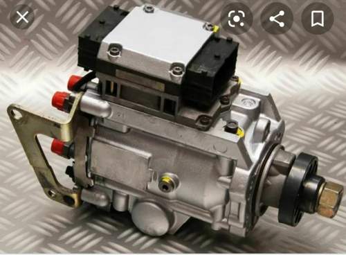

Ich habe einen Y22DTR Opel Vectra c Caravan von 2004 und finde im internet nichts darüber wo das Motorsteuergerät ist kann mir da wer helfen ?
grüßle
117 Antworten
Beim Vectra C Sitz das Motorsteuergerät mit im Pumpensteuergerät... Das ist die VP44PSG16... Das Steuergerät hat im Vergleich zum Vectra B Diesel 2 Stecker.
Zu finden vor dem Motor ungefähr mittig... Hat nen rechteckigen metalldeckel...
Zufällig im Motorraum Fahrerseite beim domlager ?
Nein, direkt auf der Einspritzpumpe

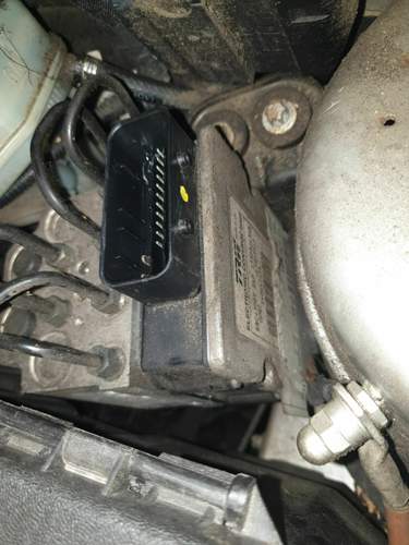

Themenstarteram 29. September 2020 um 18:39
@Gumble69 schrieb am 29. September 2020 um 20:37:40 Uhr:
dein Bild hab ich gesehen aber bei mir ist es Fahrerseite oben Links Das unten ein Stecker ist habe ich übersehen habe bloß den oben gesehen ;) daher war ich irritiert
sorry ich schau nochmal nach das was ich meine ist das ECU aber das sieht auf drin bild ganz anders aus ....
Wozu suchst du es? Hast du Probleme damit?
Mach mal ein Foto... Vielleicht bin ich ja auf dem Holzweg... Aber ich war der Meinung PSG16 ist mit integriertem Steuergerät und PSG5 in Vectra B hat ein separates

Das ist der ABS Block mit dem ABS Steuergerät

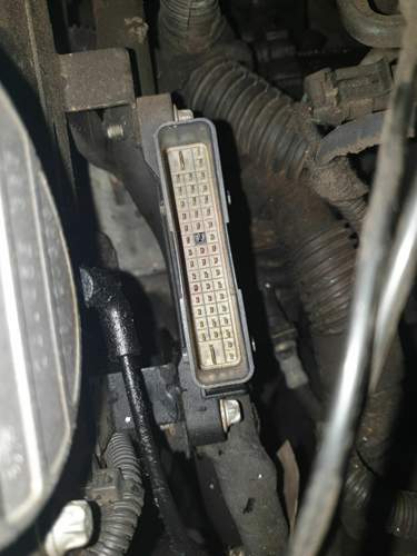

Alles klar, Hätte noch Am Motor direkt, Rechte Seite ein kleines teil gefunden wo unten und oben zwei dicke Stecker dran sind, hab die mal abgemacht ist etwas ölig ... morgen mal reinigen jetzt ist es schon zu dunkel
Themenstarteram 29. September 2020 um 19:43
Weißt du zufällig wofür die Stecker sind? Sehen ziemlich ölig aus...

@1507insanne schrieb am 29. September 2020 um 21:43:11 Uhr:
Das ist die Steckverbindung Motorkabelbaum und Chassi (Karosserie) Kabelbaum!!
Sauber machen mit Kontakt 600 einsprühen und wieder verbinden!! Habe auch mal alle Steckverbindungen damit behandelt!
