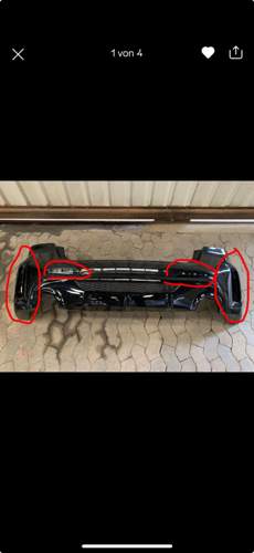

Guten Tag leute,
gerne würde ich mir die M-Sport Stoßstange am heck montieren. Ich wollte mir diese von einer Privatperson kaufen. Allerdings find ich nur welche ohne katzenaugen und die Lufteinlassblenden an den Seiten.. Ich habe gefühlt das ganze Internet abgesucht aber mittlerweile glaube, ich bin zu unfähig dafür ????
Wo finde ich diese „Ersatzteile” ?
Bild #211466900
15 Antworten
Die unteren Blenden:
Links:
https://www.leebmann24.com/.../...e-stossfaenger-hinten-links-10211535
Rechts:
https://www.leebmann24.com/.../...-stossfaenger-hinten-rechts-10211536
Die anderen markierten Teile sind Rückstrahler (da bin ich mir nicht ganz so sicher, die sollten es aber sein:
https://www.leebmann24.com/de/de/component/rueckstrahler-632125
Oh wow ?? Danke dir vielmals! Jetzt kann es endlich losgehen mit der neuen AGa??

Nein, die aga die du mir verlinkt hast in einem anderem Thema. Ist die für den 118i 🙂
Und ich möchte einfach das M-Paket, also die front und heck schürze nachrüsten bzw umbauen. Mir gehts nur um das heck und die front. Da der wagen dann quasi etwas breiter wirkt wegen den stoßfängern an den seiten.
