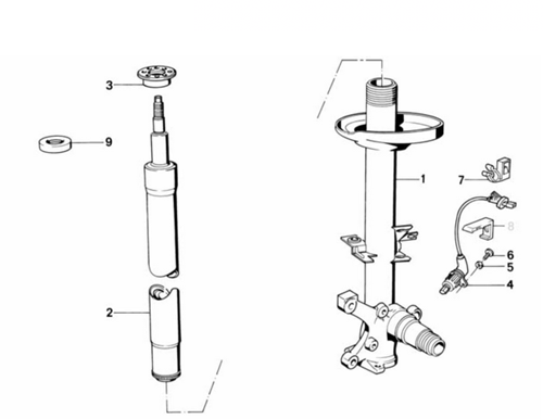

Moin,
sorry für die Frage, aber wofür ist der mitgelieferte schwarze Stahlring, bzw. wo muss er verbaut werden? Ich tippe mal an die Unterseite quasi als Führung oder Abschluss.
passt aber auch an die Oberseite…
anbei ein Bild.
danke
KYB Ring
6 Antworten
vermutlich stellt der die Passung zur Überwurfmutter oben her.
Eine Fahrzeugangabe ist übrigens bei solchen Fragen nie verkehrt ...
Ich denke mal ein 5er BMW. Steht im Profil ;-)
Ja e34. Meint ihr also eher oben als unten?
Aaahh ... ein Stahlgummi natürlich. Mein Fehler.
Quatsch. Das ist ein Druckring und der gehört oben auf den Dämpfer unter den Überwurf.
Ring
Vielen Dank!
