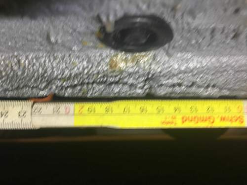

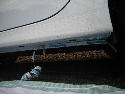

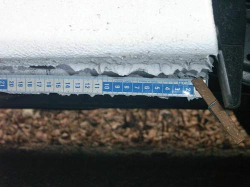

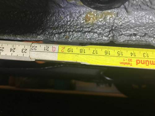

Hallo liebe Wissende, alle eine schöne Bescherung gehabt?
An meinem Ceed, SW, Bj.20 ist der Unterboden voll gerotzt mit Unterbodenschutz. Man findet den Ansatzpunkt für Wagenheber nicht. Möchte hinten, im vermuteten Bereich nicht alles abkratzen. Hab mal CM-Maß angelegt. Vielleicht schaut ja jemand mal am seinem Ceed, von wo bis wo die Aufnahme ist. Reicht zum nachmessen evtl. Lineal. Danke herzlich im Voraus. EMWE1100

Zwischen 16 und 21
Hier noch ein Bild

Wie oft soll man es denn noch schreiben. Die beiden Einkerbungen suchen und dazwischen den Wagenheber ansetzen, da nur diese Stellen verstärkt sind.
Falls an anderen Stellen angesetzt wird kann sich das Blech verbiegen oder eindrücken.

Der Unterbodenschutz ist so weich, dass man mit vorbeifahren eines Schraubenziehers oder Spachtels die Einkerbungen leicht findet. Außerdem wurden auch die Masse der Abstände der Einkerbungen angegeben.
Weiteren Erklärungen bedarf es nicht.
Ansonsten abkratzen und hinterher neuen Unterbodenschutz aufsprühen. Wo ist das Problem?
