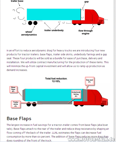

Gerade bei LKW ist es wichtig wenig Kraftstoff zu brauchen, wenn ich dort einen Liter sparen kann pro 100km sind das viele Euros für die Spedition.
Das Problem sind die Vorschriften, ein LKW darf eine Maximallänge nicht überschreiten und da man möglichst viel Stauraum haben möchte sehen die alle aus wie ne Schrankwand.
Es gab hier schon versuche die nachgewiesen haben das man viel holen könnte wenn man möchte und dürfte.
Na ja, unsere sehen nicht ganz aus wie Schrankwaende. 😉
Laenge ist auch nicht so wichtig.
Marschgeschwindigkeit ist 110 km/h
Aber LKW sind absolut vergleichbar seitdem sich die Masse (Frontal) seit 1950 nicht geaendert haben.
2.5 Meter x 4 Meter (8' x 13'6"😉
Da machen so Sachen wie Auflieger-Roeckchen schon was aus.
Hier lesen (english text)
Gruss, Pete
Air-skirts
0000000-16210285-thumbnail
Wobei du die "Base Flaps" in DE vergessen kannst. Stichwort zulässige Länge, da verliert jede aerodynamische Maßnahme gegenüber der Ladekapazität.
