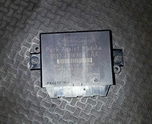

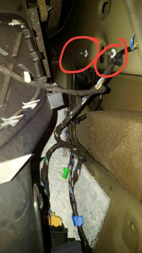

Sehe ich das richtig, daß das Steuergerät für PDC nicht hinter der Klappe rechts im Kofferraum sitzt, sondern unter der Verkleidung? D. h. die ganze rechte Seitenverkleidung des Kofferraums muss abgebaut werden?
Hat jemand von Euch eine Bild des Steuergerätes?
Danke und Gruß
Jörg
Ganz abmontieren musst du die nicht.
Pass aber auf, die Plastiknasen brechen leicht ab.
Wenn ich nachher zeit habe mach ich ein Foto ist ja noch nicht zusammengebaut.
